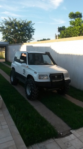

    Rapaziada..
    Alguém tem fotos de suporte para o hi lift??
    To pensando em colocar preso no rack..
    [ ]´s

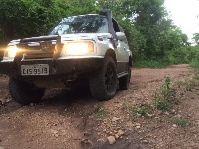

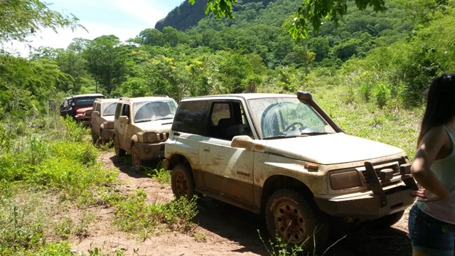

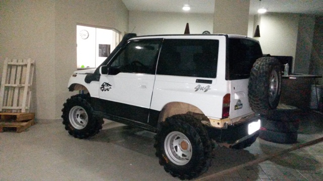

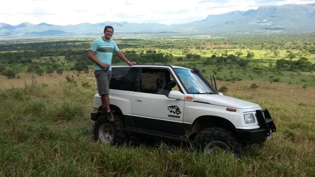

    Senhores do conselho, primeiro quero agradecer a todos que já participaram desse tópico dizendo que todos os posts foram muito úteis para mim. Com todas essas discussões iniciei o processo de transformação do meu Vitarinha.
    Abaixo segue o resultado do primeiro upgrade do Kteto!
    Comprei ele final do ano passado, ja com todas as proteções em baixo, parachoques de ferro, snorkel, 2" na suspensão e pneus BF ATR.
    Agora coloquei 3" calço na carroceria, rodas 15x8 -20 e pneus Genius 31x10,5. O bichinho ficou animal.
    Tive que cortar um pedaço dos paralamas dianteiros e vou ter que adaptar o parachoque trazeiro.
    Anexo 496594Anexo 496595
    Depois
    Anexo 496596Anexo 496597Anexo 496598
