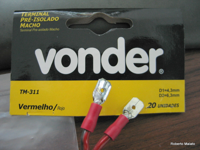

Daniel, faz tempo que quero trocar os falantes... Comprei os que vc usou da Selene faz uns 3 meses, esta semana fui atrás dos terminais macho, mas por aqui é tudo complicado, daí encontrei um pacotinho de terminais da vonder e acho que ficou legal.
Disponibilizo aqui as referencias pra quem interessar... Daniel, se vc quiser usar as fotos pro tutorial do seu site, esteja a vontade.
Abraços a todos
Fabricante: Vonder
Terminal pré-isolado macho / TM-311
pacote com 20 unidades na cor vermelho
Diametro1 = 4,3mm
Diametro2 = 6,3mm
Para fios e cabos de 0,5 a 1,5 mm²
Preço em Belém (no norte tudo é muito mais caro que no sul e sudeste) = R$3,45
Anexo 327718Anexo 327719
