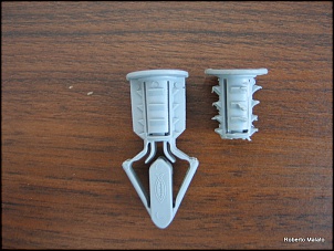

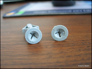

    - Buchas de gesso: Escolhidas porque são preenchidas internamente, melhorando a "pegada" do parafuso e porque tem "dentes" mais proeminentes e curtos... é preciso cortar o "bico", que não serve pra nada aqui, e aparar os dentes que estão cheios de plástico...

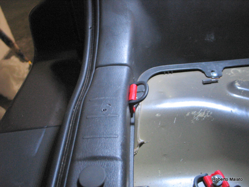

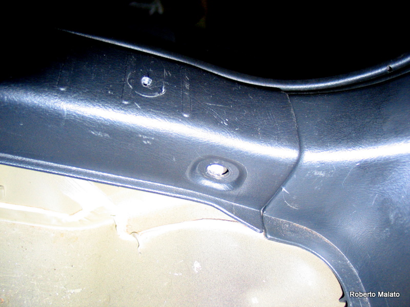

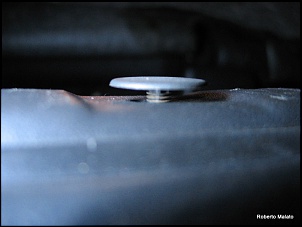

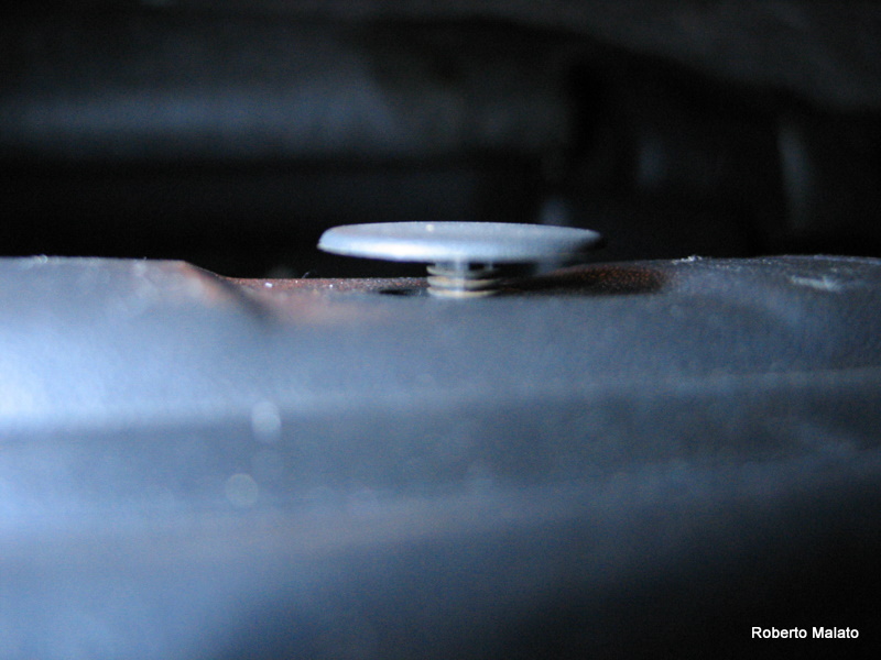

    Na base da porta traseira existe uma "soleira" de plástic, é nela que ficam os suportes inferiores para a rede.
    O lugar de sustentação é de fácil acesso, pra isso é preciso retirar dois parafusos cegos de plástico que são rosqueáveis e estão na parte superior:

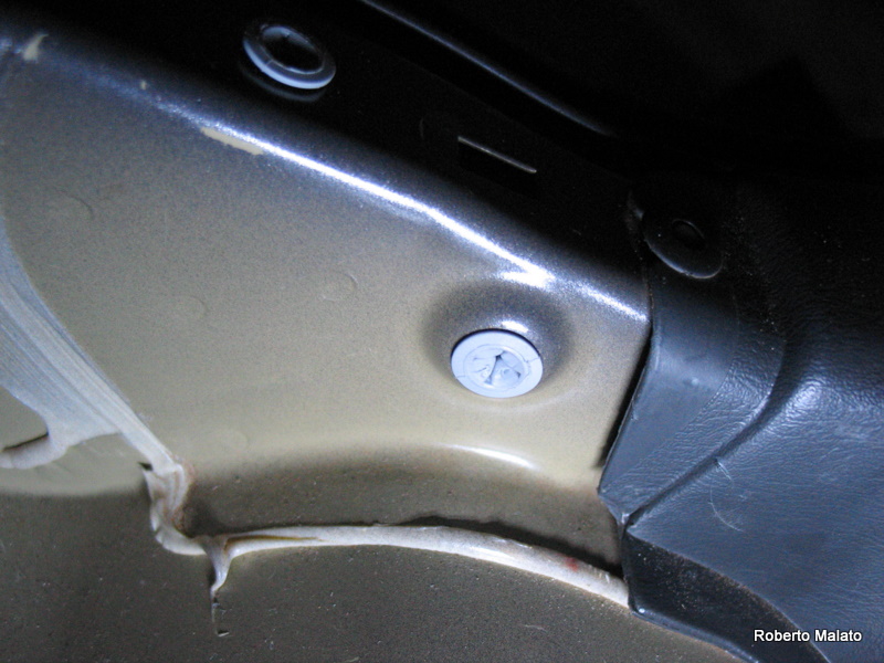

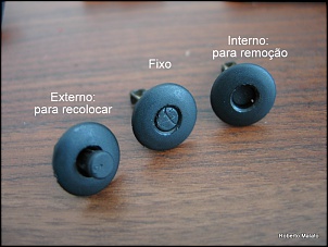

    No lado interno da "soleira existem mais 3 "buchas de pressão", para soltá-las é só EMPURRAR o miolo para dentro, sem exagerar na força!!! 2 estão nas laterais internas da soleira e 1 está no centro fixando a soleira no ferro de suporte do macaco.

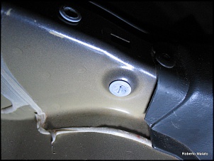

    É neste lugar que ficam as buchas da foto acima e também será nesse lugar que entram as buchas de gesso.

    Coloque as buchas de gesso nos buracos aonde estavam as de plástico, o detalhe é que é preciso um pouco de força e cuidado porque o buraco é na medida das buchas:
    Feito isso, basta recolocar a soleira no lugar.
    Esta é a primeira etapa, a sustentação inferior está pronta!!!

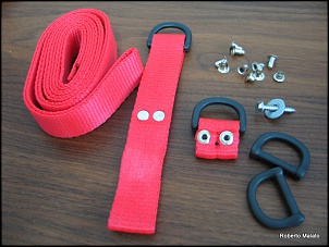

    A segunda fase é construir os suportes...
    Fui em lojas que vendem materiais diversos para sapateiros, costureiras e talz...
    Comprei:
    - Fita de nylon de 2,5 cm (quando lembrar o nome eu edito);
    - Prendedores para mochila/mala;
    - Rebites;
    - Parafusos e porcas.
    Tudo está aqui:

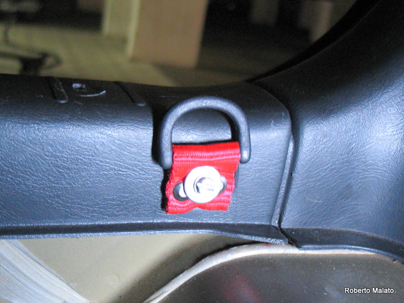

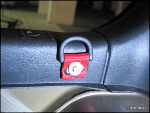

    Com os suportes prontos, basta parafusar nas buchas de gesso, ficam bem firmes!!!

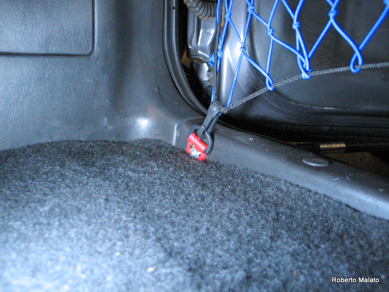

    É desta forma que os suportes trabalham com a rede:
    E é este o resultado final dos suportes inferiores, os superiores postarei em outra momento porque preciso fazer fotos e lembrar qual o tipo de nó que usei pra segurar, ok?
    A rede está feia mesmo, foi a primeira que fiz e não tinha a menor idéia de tamanho e usei elástico azul.
    Estou construindo outra com "rabo de rato" mas que não tem elástico pra ver a diferença e em seguida publico as fotos!!!
