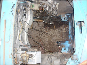

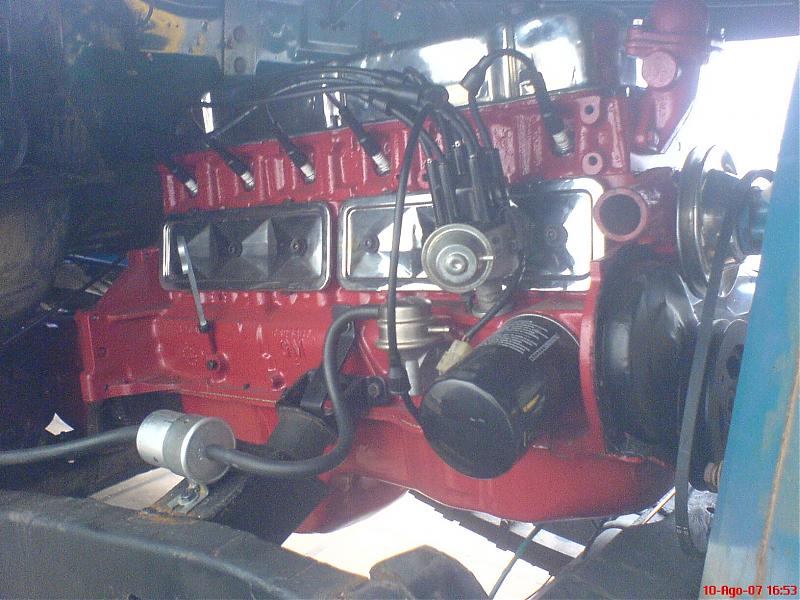

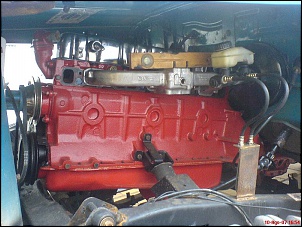

    Queria dicas do colegas que fizeram essa adaptação na rural.
    Alguém usou os mesmos calços?(não gostei)
    Qual o melhor tipo de suporte?
    Ele deve ficar colado na parede corta fogo?
    E não fica muito perto da travessa dianteira?
    Alguém usando o radidor original alterado?
    Perdendo usar ventoinha elétrica.
    Se alguém puder me dar alguma dica ou fotos, eu agradeço!
    a primeira foto é da minha rural sem motor e as outras duas são de um colega do fórum o qual pretendo me espelhar.

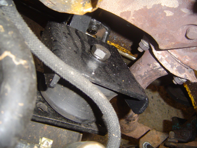

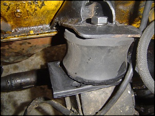

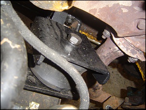

    Fotos do Serviço.
    Citação Postado originalmente por Zepi Ver Post
    Gente, se alguém souber qual coxin fica melhor nessa adaptação e agradeceria....
    penso no da Toyota ou 608...scania..
    Zepi conforme te falei segue as fotos.
    Miniaturas de Anexos Miniaturas de Anexos Suportes para 6cc GM na Rural!-dsc08144.jpg   Suportes para 6cc GM na Rural!-dsc08146.jpg   Suportes para 6cc GM na Rural!-dsc08147.jpg   Suportes para 6cc GM na Rural!-dsc08148.jpg

    Opa Bragadão amigo!
    Que coxim é esse?
    Usuário Avatar de Zepi
    24/05/2005
    4,509
    O suporte é o original deslocado?
    abs
