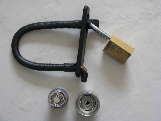

Clemente posta aqui fotos do seu dispositivo anti-roubo de estepe! Gostaria de saber como é feita a inserção do parafuso para a parte interna da porta!

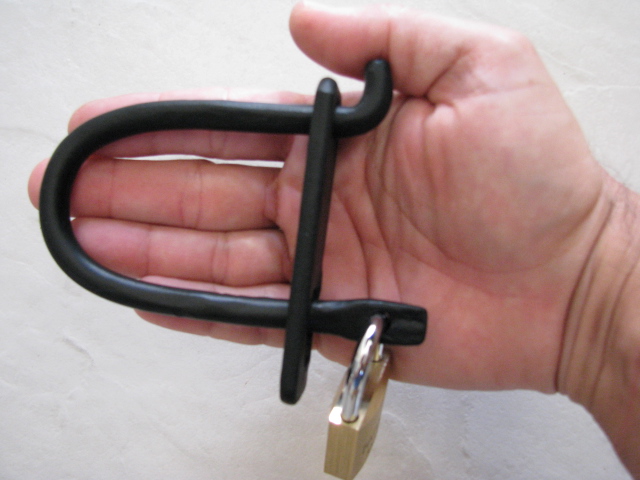

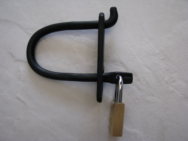

O que fiz em todos os 4x4 que tive, é comprar um parafuso bem forte em aço 12.9 de ± 12mm. Arredondo sua cabeça e faço um furo para um bom cadeado. Insiro então o parafuso através da roda, fixando-o com por trás do suporte com uma borboleta ou porca e então travo tudo com o cadeado, que pela localização torna seu acesso a ferramentas de corte inviável.
