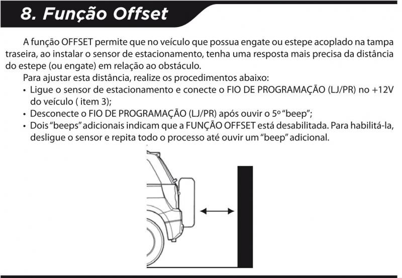

Apesar do Jimny ser curto, tenho sempre dificuldade em estacionar por conta do estepe...
andei pensando em um sensor de estacionamento...
Pesquisei muita coisa e encontrei algo interessante mas que não tem nenhum relato sobre a eficiência...
Existe um modelo da Positron, PS 200, que tem uma função OFFSET... segundo o anúncio e o manual, ele aumenta a sensibilidade incluindo o estepe, e não vi nada parecido em nenhum outro anúncio...
Já googleei um tanto e não encontrei ninguém falando nada sobre isso... Alguém tem uma luz aí?
Anexo 323419
Segue o manual do produto...
