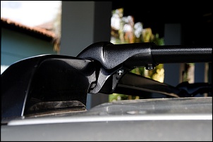

    O espaço de carga é reconhecidamente pequeno no Jimny. Carregar duas moutain bikes, dois vira-latas e bagagem pessoal é praticamente impossível. Mesmo rebatendo o banco traseiro, o espaço é limitado.
    Por isso comecei a pesquisar as alternativas para transportar bikes no lado de fora. Particularmente prefiro os suportes de teto (calha). Apesar de sujeitas a impactos em portões, fios e árvores ainda acho mais seguro que transportá-las num rack traseiro. Além de protegê-las da poeira levantada pelo próprio carro.
    Mas para instalar as calhas de bike, primeiro precisaria de travessas. O Jimny sai equipado originalmente apenas com longarinas no teto. Existem relatos na internet de ressecamento e quebra da fixação delas. Mas como o carro tem pouco mais de 1 mil km, resolvemos confiar no projeto original japonês. Vamos acompanhar de perto, caso apresente sinais de fadiga, providenciaremos a substituição delas por longarinas reforçadas ou eventualmente um bagageiro. Critérios de escolha das travessas: peso e resistência. Aerdinâmica e altura final do conjunto.
    Fui informado no fórum 4x4Brasil que as travessas do Space Fox serviriam.
    http://www.4x4brasil.com.br/forum/su...-standard.html (BAGAGEIRO - JIMNY STANDARD)
    Em breve visista a Duque de Caxias em SP, resolvi arriscar e comprei um par específico para aquele carro.
    Projecar W115 SpaceFox Larga Preto.
    Fotos abaixo.
    Mais detalhes da instalação (com fotos) podem ser visualizados aqui:
    Instalação travessas Projecar Jimny [Tutorial] | Clube da Graxa

    Parabéns!
    A instalação ficou muito boa. Eu diria que melhor que o meu Thule.

    Blza Loras? Ficou show de bola....
    Quero instalar o bagageiro thule xperience 828, mas para isso as travessas não podem ser muito largas, vç poderia passar as medidas de largura e espessura das travessas?

    Juliano,
    Assim que chegar em casa eu posto as medidas que precisa. Deve ter por volta de uns 5-7cm.
    Existe um outro modelo mais fino do mesmo fabricante. É um perfil quadrado de 2cm x 2xm.

    Promessa é dívida!
    Comprimento: 94 cm
    Largura: 7 cm
    Altura: 3 cm
    Abertura máxima da garra: 3,5 cm
    Abertura mínima da garra: 1,6 cm
    Espero que ajude.

    Gostaria de saber se estas travessas fazem algum barulho, pois em meu carro anterior elas me incomodavam acima de 80km\h.

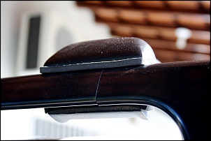

    Olhando as fotos vi que você fixou a barra na parte plástica. Toma cuidado para não colocar peso aí.
    O certo é apoiar apenas no perfil de alumínio.
