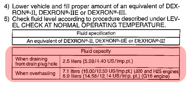

    Aproveitando o Tópico...
    Tava vendo no manual de serviço a parte sobre a troca do fluído do câmbio AT. Aí surgiram dúas dúvidas.
    1- O manual mostra e explica direitinho como drenar o fluído para a troca. Mas onde que coloca o fluído novo?!
    2- Na capacidade do fluído ele fala em 2,5l se drenando pelo plug, e 7,1l quando 'overhauling' o que seria isso?
    to colocando aí em baixo a parte do manual que mostra isso..
    abraços
    DA
