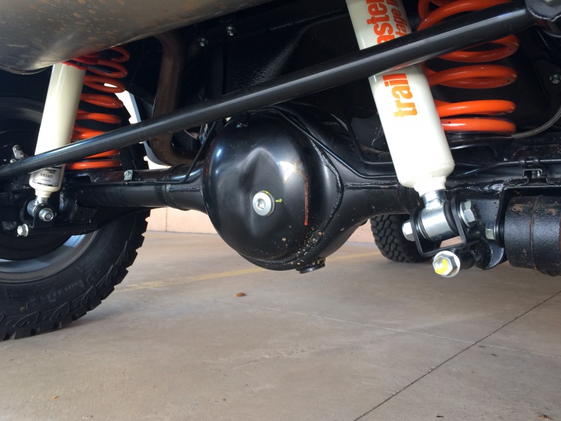

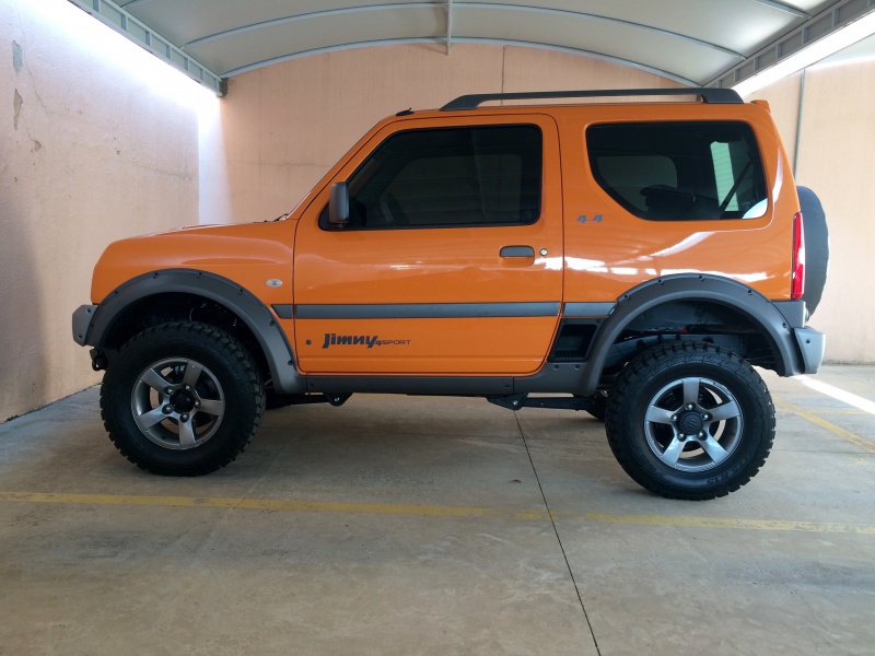

Pessoal sou novo no forum. Estive lendo por aqui mas e muita informacao. Eu estou com um 4Sport e ontem instalei o kit de suspencao 50mm trail master do Rus (jimnybits). Alguem teve experiencia com este kit? O carro ficou legal mas a traseira ficou bem mais alta que a frente, nao entendi por que. Os amortecedores da frente parecem muito apertados para o espaco. Vou anexar uma foto quem sabe voces que tem mais experiencia conseguem me ajudar. Abracos.
Anexo 500443Anexo 500444Anexo 500445
