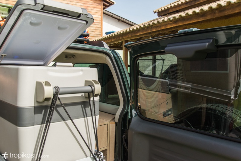

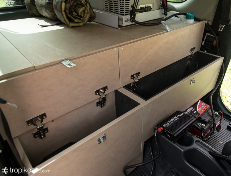

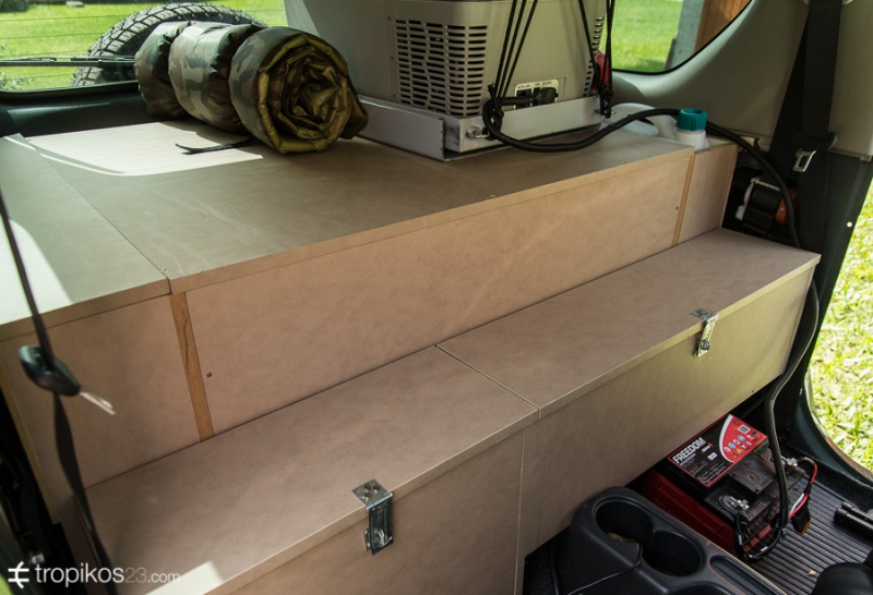

Anexo 500236Anexo 500237Anexo 500238Anexo 500242Anexo 500244Anexo 500245Anexo 500251

Valeu Pedro! sim, a bateria estacionário segura a geladeira por umas 30hs com o carro parado e também alimenta um inversor de 12v para 220v para carregar cameras, notebook e entre outras coisas.

Não entendi as transformações que vc fez no seu Jimny, tropikos23. Por que um móvel de madeira com tantas gavetas dentro do porta-malas? Isso não rouba espaço e diminui a flexibilidade de utilização do porta-malas?

Barros, certamente se perde espaço, porém se ganha em organização e capacidade de acomodar certos itens, por exemplo, a geladeira, equipamentos que requerem proteção, etc. creio que seja uma opção muito pessoal, especialmente considerando uma viagem mais longa.
