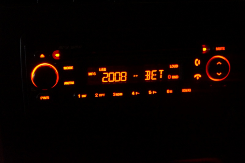

Nelson, tem sim, ali no botão de volume, por exemplo, tem uma luz vermelha, a mais visível até.... hoje quando tiver indo embora para casa tiro uma foto e coloca aqui para você comparar...
abs!!!
Nelson, segue a foto!
Anexo 509990
abs!!!
Eu nunca fucei as configurações do som do jimny, mas no som do meu samurai havia opção de desligar ou ligar as luzes.
Ok Jorge. Muito obrigado por esclarecer a minha dúvida. Era o que eu imaginava: o meu rádio está sem a iluminação noturna. Já mexi em todas as configurações dele e não vi nada que se refira a esta função.
Um abraço.
Nelson
