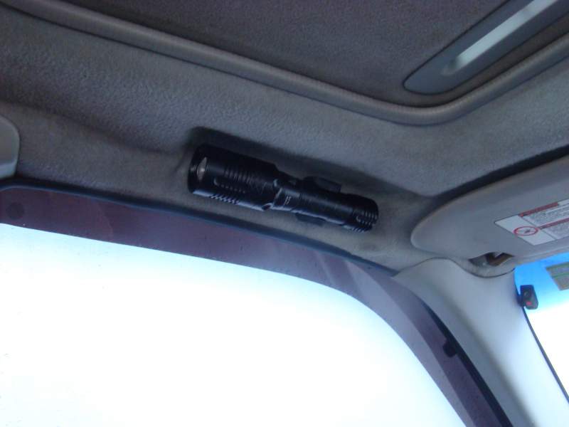

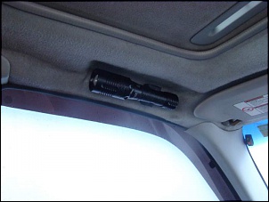

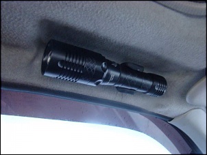

    kkkkk.... cara que nome hein.... o lance da lanterna é bacana, como vc fez?
    Então Dirceu, a ideia que peguei foi a do Executor no post - http://www.4x4brasil.com.br/forum/su...em-casa-5.html (Manutenção GV/TRACKER feita em casa)
    Novo Tracker em Fortaleza-dsc08812.jpgNovo Tracker em Fortaleza-dsc08813.jpgNovo Tracker em Fortaleza-dsc08814.jpgNovo Tracker em Fortaleza-dsc08815.jpg
    Então comprei uma lanterna dessa no Mercado Livre já com suporte de bicicleta que é o que foi usado ali... e o melhor a lanterna que comprei vem com carregador veicular. Segue Link
    Kit Lanterna 5000w E 14000 + Suporte Bike Bicicleta Ciclista - R$ 39,99 no MercadoLivre

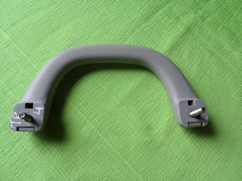

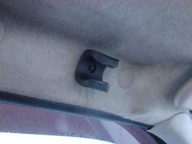

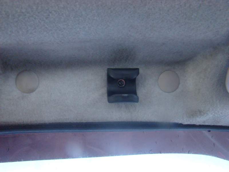

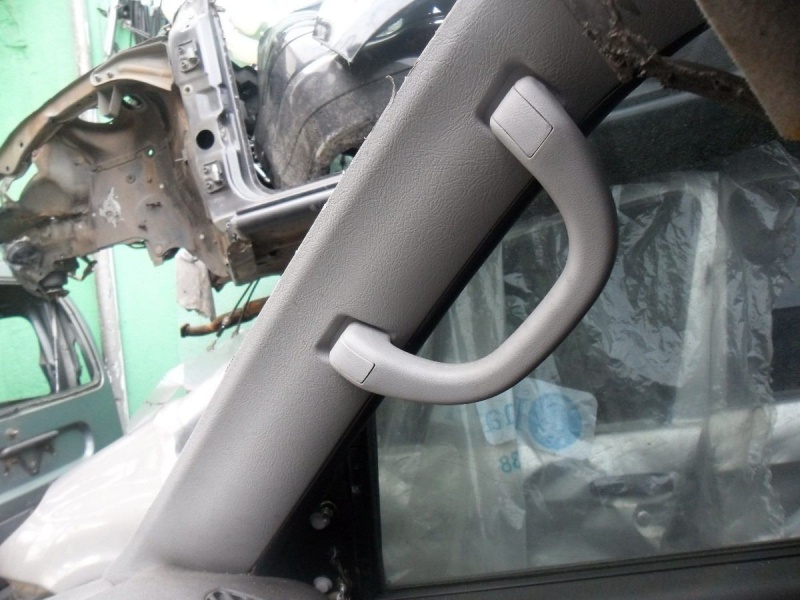

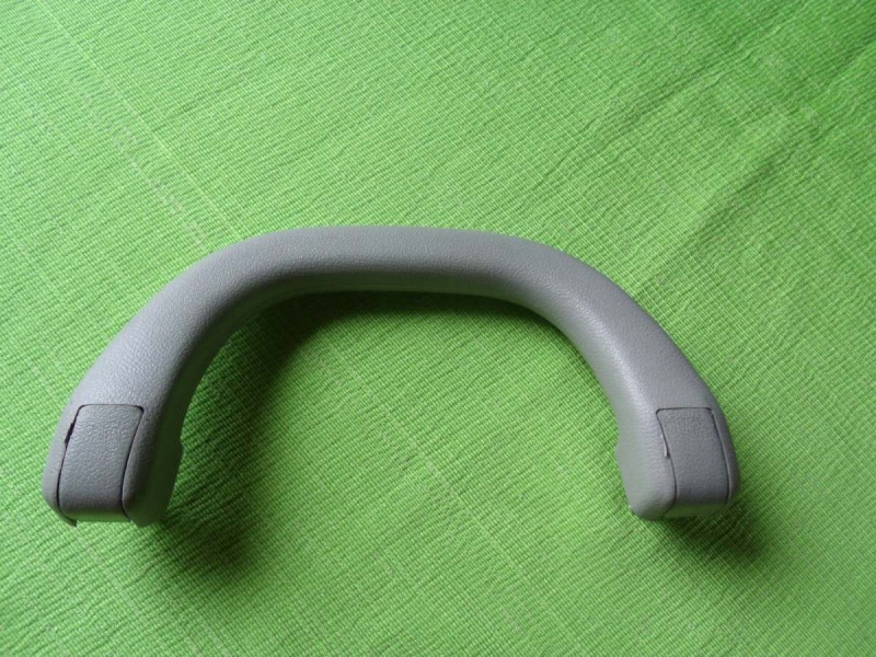

    Blz, bom vou deixar uma opinião minha, no caso da Alça ali original e tudo para ajudar a subir no carro, acredito que não fará muita ajuda não devido a localização da peça em seu lugar original! Falo isso se comparado com caminhotes mesmo mais altas, a alça fica na Coluna dianteira do Parabrisa onde no nosso casso é uma capa móvel e não se pode fazer força ali, seria muito esquisito você entrar no carro segurando a alça ali no teto!
    Segue foto da Alça da TR4 que fica justamente na Coluna, se alguém conseguir adaptar essa alça parafusando no na lataria do carro e fechando depois com a coluna plástica, aí sim ficaria muito bom.
    Novo Tracker em Fortaleza-alca-apoio-de-subida-pqp-mitsubishi-pajero-tr4_mlb-f-3684269398_012013.jpgNovo Tracker em Fortaleza-alca-apoio-de-subida-pqp-mitsubishi-pajero-tr4_mlb-f-3684270154_012013.jpgNovo Tracker em Fortaleza-acabamento-capa-da-coluna-do-para-brisa-pajero-tr4-2011_mlb-f-2946123174_072012.jpgNovo Tracker em Fortaleza-mitsubishi-pajeto-tr4-2007-interior.jpg
    Inclusive a TR4 tem o PQP até para os passageiros de trás.... acredito até que dá pra elaborar um esquema para fixar essas alças, a grosso modo falando, soldar uma chapinha elevada reforçada na coluna com o furo no meio e prender com porca nesse parafuso da alça, algo parecido com isso, Porém mais Bruto, mais reforçado pra aguentar o peso
    Novo Tracker em Fortaleza-images.jpg Porém com uma base mais suspensa para o parafuso passar pela porca

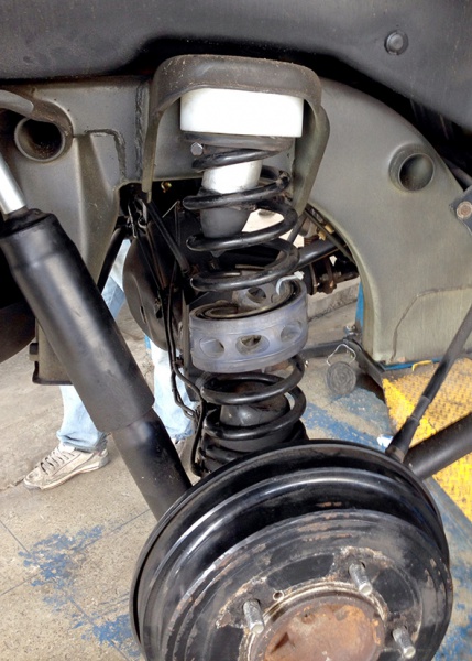

    Pretendo fazer um lift no carro e gostaria de aplicar o sistema que você usa.
    Você sentiu algum desconforto em relação ao balanço lateral do veículo decorrente do lift?
    Esse "amortecedor de tênis" ajuda mesmo?
    Grato pela atenção.

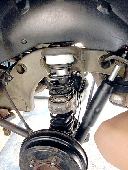

    Fortaleza/CE
    336

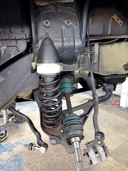

    Boas, rapaz de início percebi o carro pulando um pouco, mas pouca coisa não da para incomodar, os "amortecedores de tênis" são bacanas, recomendo, evita fim de curso dos amortecedores e o carro não fica tão mole nas curvas.

    terra não é o exclusive. Sobre essa lanterna ela ilumina bem?
