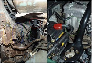

    VLAVULA TERMOSTÁTICA E MOTOR DE ARRANQUE:
    1) Fiz a troca da válvula termostática aqui em casa (foto 1 - a da esquerda é a antiga, a da direita é nova e o alicate). Não tem dificuldade. Apenas deve-se utilizar um alicate para presilha elástica, pois facilita muito a retirada das presilhas. Depois de todos os problemas no AR e no arrefecimento, hoje o motor esquenta muito rápido e o marcador, ao atingir a temperatura, nem se mexe. Antes, até para abrir o capo era dificil, pois a capo do motor ficava muito quente. Hoje, ele fica morno, e quando falo morno é morno mesmo, a grade da frente tb ficava muito quente e hoje nem esquenta. A água parou de baixar no reservatório de expansão.

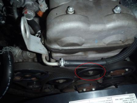

    2) Tive um problema esta semana no motor de arranque. Após o carro pegar, escutava um tectectec. Após pesquisar aqui no fórum, verifiquei que poderia ser o motor de arranque. Desmontei o motor tb aqui em casa. Não tem muita dificuldade, mas é bom usar uma chave com catraca, pois o espaço existente é pequeno e a catraca ajuda muito. Ele é acessado pela parte de baixo, do lado direito, por baixo do dreno do AC. Sua localização é em cima do braço da embreagem, na dúvida é só seguir o cabo positivo da bateria (isso serve em qualquer carro). Antes de fazer qualquer coisa, deve-se soltar o cabo + da bateria. São 2 parafusos Nr 14 de fixação. Eu ainda tive que retirar a bateria e soltar um parafuso que prende um chicote no suporte de fixação do motor. Após soltá-lo, deve-se ir por cima e desconectar o cabo que vem da bateria e um conector com um fio fino. Pode-se fazer a limpeza em casa ou levar em um eletricista. Inicialmente abri em casa. Estava cheio de fuligem das escovas e a graxa dos planetários ressecada. Era isso que dificultava a volta do bendix. As escovas estavam com mais da metade e não precisaram ser trocadas. Levei numa das melhores oficinas daqui de Belém para ver como eles faziam a manutenção. Me arrependi, pois como levei o motor desmontado, pude acompanhar o serviço. Se tivesse deixado o carro lá, eles teriam que esperar o motor esfriar para poder retirá-lo. Passaram um jato de ar para retirar a fuligem. Para minha surpresa, retiraram a graxa com um pano. Depois que reclamei, os caras utilizaram desengraxante. Não deixei colocar a graxa deles e levei minha graxa de litio para rolamentos. Paguei 30,00 reais. Montei e testei. Está novo e sem nenhum barulho.
    Na foto 2: amarelo-embreagem, azul-motor de arranque, verde-coletor de ar, vermelho-dreno AC.

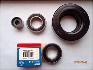

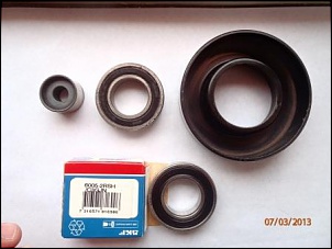

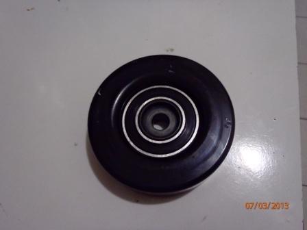

    POLIA LISA
    resolvi meu problema com a polia lisa.

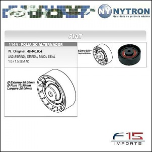

    Iria comprar a do Palio, mas antes passei numa casa de rolamentos e o dono disse que a polia da Tracker é de aço e se troca apenas o rolamento interno. Isso serve para as outas polias, como a do esticador.
    O rolamento é o da foto: SKF 6005-2RSH/C3GJN e é fácil de achar.
    Se a loja tiver uma prensa, a troca é feita em menos de 2 min. A minha demorou mais pq eu pedi p tirar fotos.
    O preço dela aqui em Belém está 25,00 reais e troca foi grátis.
    Após a troca, a polia não treme mais e está bem silenciosa.

    1) O rolamento da polia lisa SKF 6005-2RSH/C3GJN. Vantagem: é plug-in-play, custo baixo e você ainda fica com a polia original, ´so trocando os rolamentos internos. A original na suzucar está 280,00 e paralela 162,00.

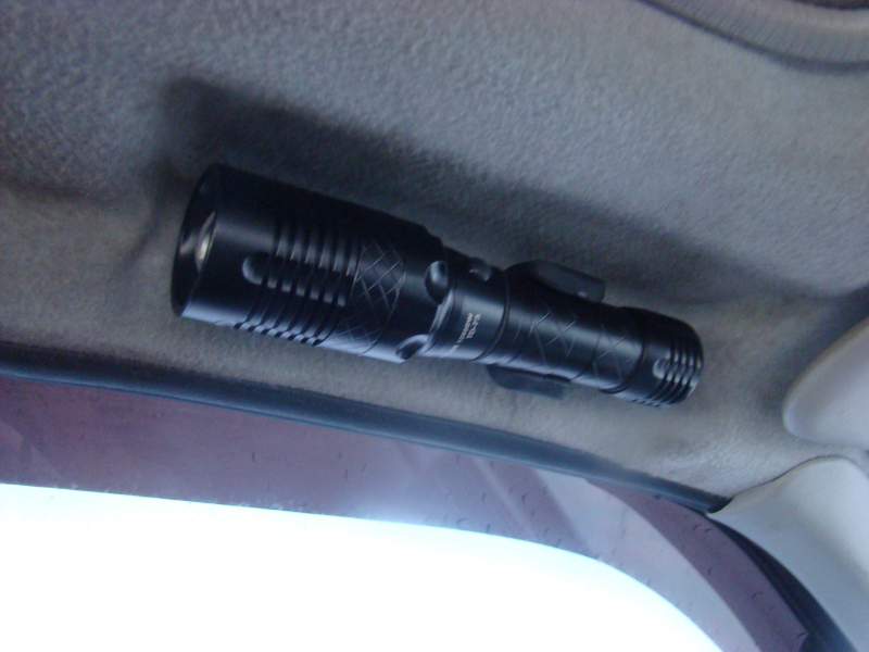

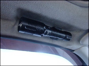

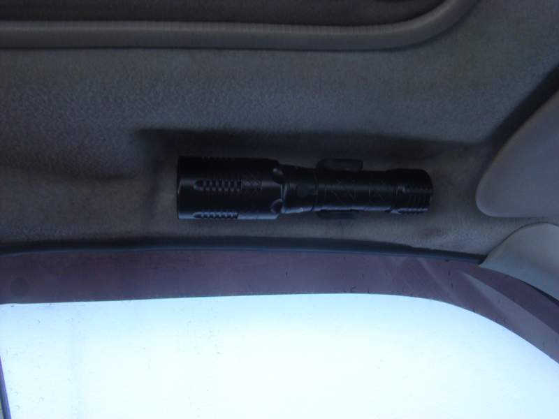

    Lanterna de Mão
    E aí pessoal?

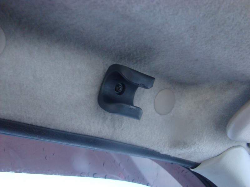

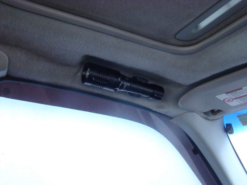

    Sempre é útil carregar uma lanterna de mão no carro para utilizá-la em diversas situações. Então hj eu coloquei em prática uma ideia que havia tido há algum tempo: ter à disposição uma lanterna sempre à mão. Na verdade a ideia veio ao observar que do lado do motorista havia um espaço sem uso que era perfeito para o meu propósito. É um espaço que fica no teto do lado do motorista onde iria aquele suporte para segurar com a mão (o famoso PQP), só que do lado do motorista não existe esse suporte. Chega de conversa e vamos às fotos do resultado.
    Não tem segredo, é necessário apenas uma lanterna do tamanho adequado e de boa qualidade e um suporte para a lanterna daqueles que se usa na bicicleta. Basta desmontar o suporte e fixá-lo no lugar com um parafuso soberbo. Estou observando se haverá folga no suporte e, se for o caso, irei substituir o parafuso por um pop.
    O que acharam?
    Vlw!

    Bem prático Executor!
    A minha fica no porta luvas. Essa lanterna ai é ninja, hein!?

    Citação Postado originalmente por Chuva Ver Post
    E aí Chuva?
    A minha tb ficava no porta luvas mas lá eu já carrego uma cassetada de coisa, daí pra achar a lanterna tinha que revirar tudo, hehehe
    Que nada, é xing ling by mercado livre. Mas atende na boa, tem uma ótima luminosidade e boa qualidade de construção.
