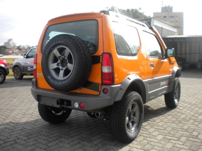

    Vocês viram que é uma empresa que aluga 4x4. Eles colocam o galão no estepe, e acredito que usam com os 20 litros de combustível no galão.
    Também tenho dúvidas quanto a durabilidade da porta...
    Será que não seria possível fazer um suporte do tipo do estepe do 4sport, que fosse encaixado nas dobradiças das portas do jipe, sendo que ao invés de ficar entre a porta e o estepe, contornasse o estepe por fora (o estepe continuaria preso ao centro da porta), sendo que o galão ficaria preso nesse suporte. Desta forma o peso seria direcionado para as dobradiças, não para o centro da porta onde o estepe está fixado.
    Este suporte só teria que ficar conectado ao estepe para evitar que o suporte abrisse ao movimentar o carro, mas não para descarga de peso. Ficou entendível???

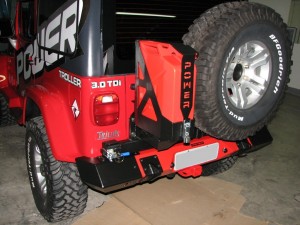

    Essa é uma boa opção se você for colocar bagageiro. Agora, se o camarada não pretende usar bagageiro, talvez uma solução seja fazer um esquema parecido com o da foto do troller abaixo (power 4x4), colocando o suporte e galão na mesma posição:
    Porém do lado direito do estepe (para reduzir a alavanca):
    Sendo que aí sim, poderia ser feito um suporte que ficasse apoiado nas dobradiças para evitar de forçar a porta (sendo o suporte do galão fixado nele).
