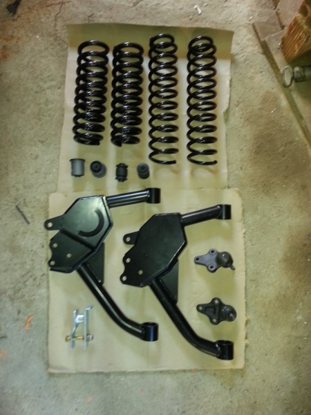

    Olá pessoal!
    Ando um pouco relaxado nas postagens mas tenho mexido na viatura.

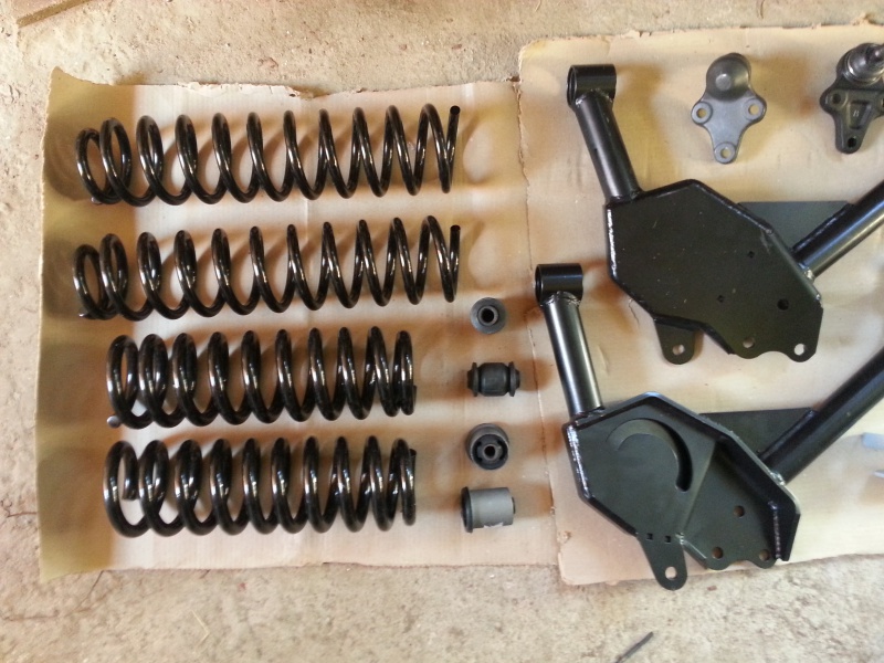

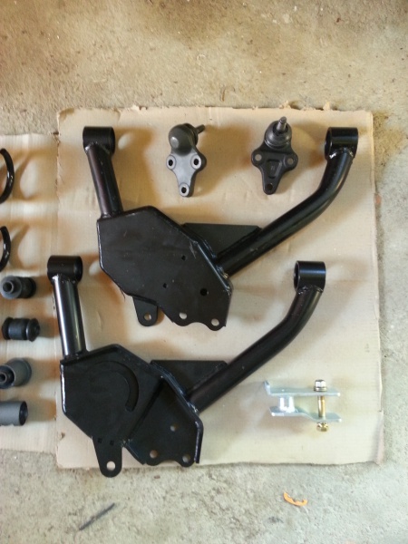

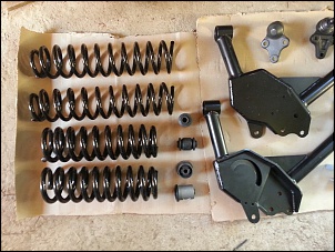

    Já há algumas semanas estou usufluindo do kit de 3" da RC4x4! Fechei com o Rodrigo um kit parcial incluindo as bandejas (com buchas e pivôs), as 4 molas e a peça que reposiciona a barra panhard. Os demais itens do kit que pude dispensar são os amortecedores, os calços de metal da torre do amortecedor dianteiro, o droped kit e as bieletas da barra estabilizadora, pelo que posso me lembrar.
    Os amortecedores fornecidos com o kit são de marca top, daqueles que duram eternamente, mas o dianteiro é na mesma medida do original e o traseiro possui um pouco mais de curso do que o GBL1024, mas poderia continuar usando o GBL1024 sem problemas.
    Os calços da torre do amortecedor do kit de 3" possuem a mesma medida do kit de 2", então também pude aproveitar os meus.
    O droped kit pude dispensar por enquanto, pois uso pouquissimo a tração dianteira e consigo desligar a rotação dos eixos com a roda livre manual, poupando os mesmos de desgaste excessívo. Nas ocasiões em que precisei usar 4x4 não tive problemas até então.
    E, por fim, não precisei das bieletas porque não uso barra estabilizadora.
    O kit é ótimo e eu recomendo fortemente!
    Ah, e como sempre, a montagem foi executada por mim msm. hehehe
    Fotos do kit:

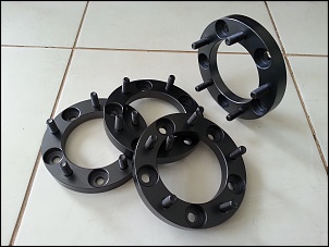

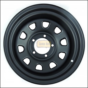

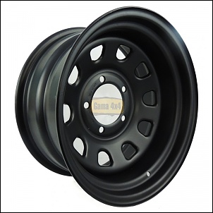

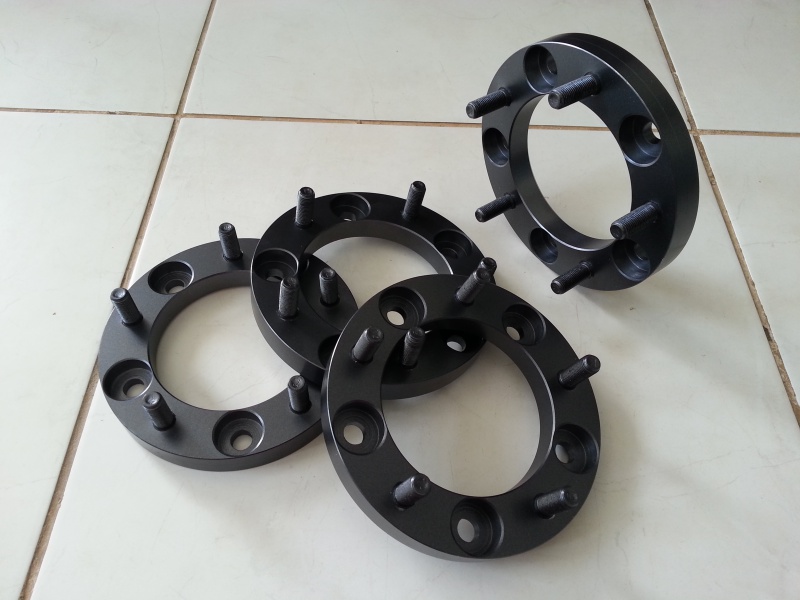

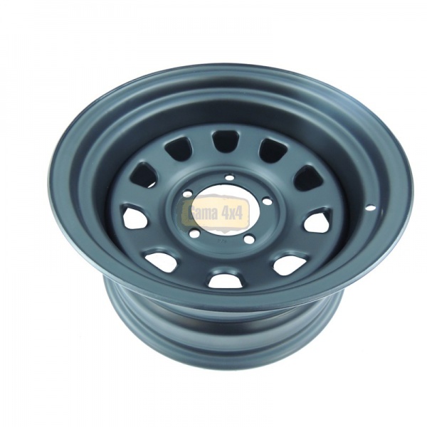

    Também troquei as rodas originais da viatura por rodas de ferro Fortwheel, desenho daytona, medidas 16x8 e off7 -25. Retirei os espaçadores de 38mm e os substituí por espaçadores de 20mm feitos por encomenda. Nesta configuração as rodas ficaram 12mm mais para fora. A estabilidade ficou uma maravilha, mas está raspando um pouco na parte de trás do alargador de paralamas de plastico (ainda os originais) quando articula e pretendo ajeitar mais pra frente. Antes raspava um pouco os pneus na longarina, agora finalmente não raspa mais e posso aproveitar 100% do maravilhoso jogo de direção que a viatura tem . Com esse kit de 3" do rodrigo, rodas originais e pneus 31, provavelmente não pegaria em lugar nenhum da caixa de ar, mas rasparia bastante na longarina.
    Fotos dos espaçadores de 20mm e do moledo das rodas (compradas na gama4x4):

    Mas pq é trocada a bandeja? mudam o angulo de suporte da mola?
    Usuário Avatar de Executor
    26/08/2011
    Campos dos Goytacazes/RJ
    266
    Citação Postado originalmente por lucasschneider Ver Post
    Show hein!
    Citação Postado originalmente por LFC Ver Post
    Vc poderia responder a algumas perguntas?
    (1) Essa bandeja nova corrige o cáster? O kit que todo mundo usa chega as rodas um pouco para trás e isso faz com que o pneu acabe esbarrando na parte interna da cx de roda e no "estribo" de plástico.
    (2) Qual o pivô utilizado?
    (3) O que faz o carro chegar a 3 polegadas, as molas ou a base da bandeja?
    (4) Onde vc encomendou os espaçadores?
    Desde já agradeço.
    Abs,
    LFC
    Olá, lucasschneider e LFC!
    Respondendo:
    1- A bandeja desloca a roda coisa de 1 cm para frente sim, inclusive esse foi o meu principal interesse em adquirir esse kit, pois não queria abrir mão de marter o carro largo como está (maravilha de estabilidade) e, quanto mais para fora a roda, mas pega nesse plástico que o LFC falou. Além desse benefício, a bandeja é própria para acomodar a mola maior do kit de 3" (que dispensa claço de nylon). Ainda sobre a bandeja, a cereja do bolo é poder, a partir de agora, trocar somente o pivô quando necessário, e não mais a bandeja inteira!!
    2 - O pivô é do vitara.
    3 - Bem, a mola desse kit é maior do que a mola original + calço de 2", mas segundo o Rodrigo, não seria possível usar essa mola na bandeja original. Provavelmente porque a posição dos pivôs não ficaria legal com tal ângulo de abertura. Na ocaião da montagem não me ocorreu de comparar as duas para ver a diferença, mas deve ser por aí...
    4 - Os espaçadores foram encomendados com esse vendedor do mercado livre:
    Sg Metais: Perfil do vendedor - MercadoLivre Brasil
    Um abraço!
