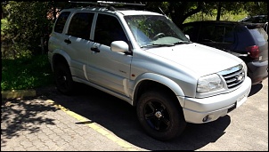

    Pessoal, tá ai com o lift 2", gostei do resultado, realmente ficou aprox. 1/2" na traseira mais alta, barra estabilizadora no lugar sem forçar (vamos ver como se comporta com o tempo senão já fiz tb o calço com o deslocamento para baixar ela).
    Agora é colocar pra funcionar .

    Atualizando o resultado do meu lift achei muito bom, com as molas novas notei que as estabilidade melhorou, não sei se as minhas originais já estavam muito "cansadas"...
    Quanto as bieletas rodei bastante em estradas de terra e com alguns desníveis e estão normais, sem aparente curvamento ou borracha deformada.
    Uma observação importante foram os flexíveis do freio traseiro que ficaram muito esticados com o fim de curso do amortecedor, em desníveis cruzados na estrada acontece fácil com um lado dar fim de curso, já encomendei os flexíveis da L200 pois não quero arriscar o freio em uma situação ruim..
    Aconselho quem fizer o lifth de 2" ou mais já considerar isso pois é um risco muito grande para um investimento pequeno, paguei aprox. R$50 nos flexíveis, vou trocar e sangrar os freios em casa mesmo.
