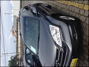

    Esta semana finalmente comprei o primeiro 4x4. É uma CRV 2011 EXL, único dono com 67 mil km. Abaixo algumas fotos. Agradeço as preciosas infos deste tópico, foram fundamentais para escolha do carro.
