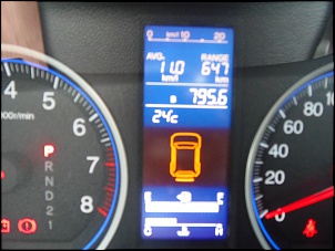

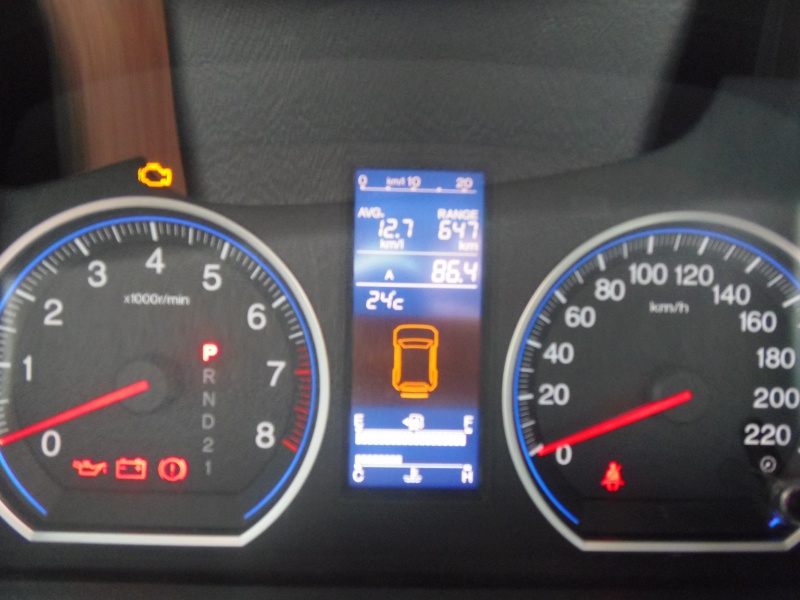

    Caros amigos foristas, acabei de chegar de férias (1 semaninha somente, mas tá bom, afinal fui para Dubai e China em maio de 2014), passei estes dias em Balneário Camboriú, mas não estou aqui para falar onde estive, e sim sobre o comportamento da minha Cr-v exl 2010, na média geral da viagem, ela fez 11.0km/l, considerando que peguei muito trânsito na chegada (levei mais de 2 horas para fazer o trecho Itajaí-Balneário Camboriú pela BR101 com o motor ligado e a/c 705 do tempo funcionando, fora as saídas pela cidade, onde, para ir ao shopping ou praia, leva-se muito tempo, trânsito muito pesado. Na estrada somente, chegou a marcar 14.8km/l (BR 101, andando a 90km/h, com ar ligado 50% do tempo.
    segue duas fotos, na primeira o consumo parcial do último trecho que eu fiz, que foi de Lontras para minha cidade Salete(SC). E a segunda foto com o consumo total da viagemHonda CRV 4X4-p2211197.jpgHonda CRV 4X4-p2211200.jpg
