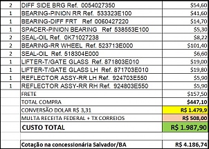

    Pessoal como falei anteriormente não estava achando algumas peças do diferencial e as que achava eram muito caras. Indicaram o site Coreano KORAPS - KORea Auto Parts Service - HYUNDAI KIA GM SSANGYONG RENAULT Genuine Parts! Low Price! e a relação abaixo ficou bem mais em conta, mesmo projetando a multa da Receita Federal.
    Data da Compra: 11.06.17
    Embarque na Coreia: 23.06.17
    Chegada ao Brasil: 04.07.17
    Disponível para retirada nos correios: 18.07.17
    Relação das peças:
    Quant Descrição CUSTO U$
    2 DIFF SIDE BRG Ref. 0054027350 $54,60
    1 BEARING-PINION RR Ref. 533323E100 $41,60
    1 BEARING-DIFF FRT  Ref 0060427220 $14,70
    1 SPACER-PINION BEARING  Ref 538553E100 $5,30
    2 SEAL-OIL Ref. 0K71027238 $8,22
    2 BEARING-RR WHEEL Ref. 523713E000 $101,40
    2 SEAL-OIL Ref. 518304E000 $6,60
    1 LIFTER-T/GATE GLASS Ref. 871803E010 $19,00
    1 LIFTER-T/GATE GLASS LH Ref. 871703E010 $19,80
    1 REFLECTOR ASSY-RR LH Ref. 924703E550 $5,90
    1 REFLECTOR ASSY-RR RH Ref. 924803E550 $5,90
    FRETE $157,50
    TOTAL COMPRA $447,10
    CONVERSÃO DOLAR R$ 3,31 R$ 1.479,9
    MULTA RECEITA FEDERAL + TX CORREIOS R$ 508,00
    CUSTO TOTAL R$ 1.987,90
    Cotação na concessionária Salvador/BA* R$ 4.186,74
    * a maioria das peças com entrega para 20dd úteis
    Foto pois não sei como ficaria a tabela no celular

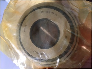

    Alguém sabe a referencia e nome dessa peça abaixo?ela é tipo a trava do rolamento fica entre ele e o sensor do ABS traseiro. Liguei na concessionária , mas não senti firmeza na resposta do cara.

    Márcio,
    No catálogo consta o número 523153E000, ring retaining
    Vê se é isto:

    É exatamente esse! Obrigado ffsias
