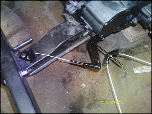

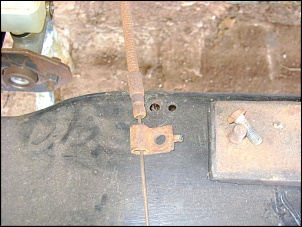

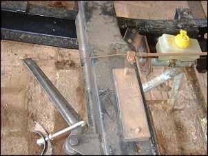

    cabo deo freio de Mão (pe) colocação.
    Fornara taí as fotos. dá uma olhada, Como a F. está desmanchada,tá facil de olhar. a primeira foto é da travessa e onde o cabo está colocado. a segunda foto e um tipo de braçadeira com um furo e um gancho de fixação para não virar (trava). a terceira foto a braçadeira e o local onde vai colocado (furos na travessa) e a quarta foto.a braçadeira que vai na ponta da capa do cabo. Ok. abrç.
    antonio,
    vc colocou o reservatorio do oleo de freio no chassis?
    Ae mestre Antonio! Sempre pronto a ajudar!! Imagens falam por mil palavras já dizia alguém!!
    Esta braçadeira da 2ª foto é que me faltou!mas isso não é problema pois aquela peça que fiz substitui a altura
    Na ponta deste cabo vai uma chaveta e vi que vc tbém não tem! Vi no Zezo 4x4 e comprei, mas quando chegou é que percebi que era maior, mais larga, e não deu certo. Procurei por tudo até nos desmanches fui, e nada Vou colocar uma chaveta de anel calçando com arruelas até que firme bem! Ainda quero testar o freio pra ver como fica do jeito que esta, caso fique borrachudo como vc me alertou, aí mudo e deixo como no seu. Quando testar posto o resultado aqui para todos.
    Vi que voce colocou o reserv. fluido embaixo?? não seria mais prático em cima junto com o hidrovacuo? Obrigado meu amigo e vamos parlando!!

    Hããã, deixa eu te mostrar: No meu suporte não havia esta furação como na sua, somente dois furos na frente do suporte como mostra a foto embaixo:
    Miniaturas de Anexos Miniaturas de Anexos REFORMA da minha F-75-f-75-391.jpg

    Na verdade estes dois furos um maior e outro menor está perto do coxim do cambio. Quanto a foto 2 aquela peça prende o cabo atraves de pressão. não usa trava nenhuma, somente é colocada bem justa. Na outra ponta na capa do cabo tem um grampo em forma de u . como se fosse uma ramona, dessas que as mulheres usam no cabelo, com uma cava redonda e outra travando na peça, de outra vez tiro a foto da colocação da mesma, mas não tem segredo, pode até ser um arame grosso que vai servir de trava..

    Marco, e Lopes, realmente estou a colocar um cilindro mestre duplo no lugar do original, só que tive que fazer um novo suporte pois a fixação dos modernos é diferente, mais so estou a testar o efeito que dá. Esta Pickup F 75 estou a reconstruir, pois o chassis estava com os suportes de mola todo detonado, e aí estou trocando todos, e agora estou na fase de montagem dos eixos, e depois aos poucos o resto. já tinha postado as fotos em outro topico..

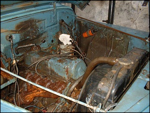

    Citação Postado originalmente por Marco-Maga Ver Post
    Lopes,
    E ai como esta a sua empreitada, espero que esteja tudo bem..
    Quinta vou comprar outro motor pra "Safira" outro OHC..kk
    O meu tadinho, ta vazando oleo, selos vazando agua, queimando um pouco e rajando tumem..
    Mais pra frente vou precisar de ajuda para deixar este motor que vou tirar tinindo, ai fico com 2..
    Que M.... Marcão! Mas foi derepente? quando vc testou no inicio ele parecia estar legal, voce até comentou eu lembro!
    Vai pegar outro OHC 4 ou 6cc? Me disseram que o 6cc é meio beberrão, só que é forte! Qdo vc postou esta foto do motor aí embaixo, eu achei meio "umido", mas por foto fica dificil dizer alguma coisa... Boas sorte e avalie bem a compra do próximo
