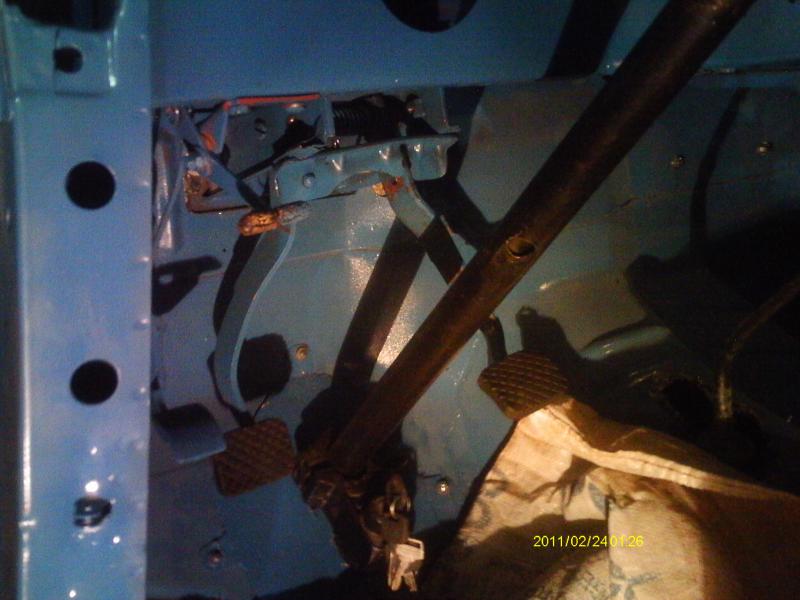

    Beleza Lopes!! Muito claro agora. A pedaleira do opala já instalei, bem como o servo-freio. Acredito que ficou bem adaptado
    Vi nas fotos que vc aumentou o tamanho das "orelhas" do eixo intermediário acredito que a ideia foi dar maior curso aos cabos? Com o tamanho das orelhas originais ficou pouco o curso dos cabos para acionar bem a embreagem?
    Olha a pedaleira e servo instalados:
