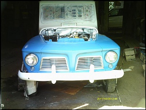

    Coloquei o para choque também e olha como ficou a cara da F:

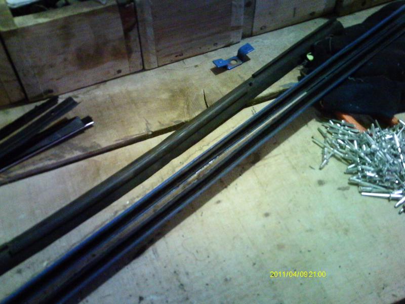

    Iniciei a colocação das borrachas dos vidros e canaletas novas, e vou te dizer, Ô servicinho chato meu!
    Miniaturas de Anexos Miniaturas de Anexos REFORMA da minha F-75-f-75-747.jpg   REFORMA da minha F-75-f-75-748.jpg   REFORMA da minha F-75-f-75-750.jpg   REFORMA da minha F-75-f-75-751.jpg

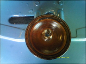

    Tava com a cabeça que era só fazer o motor roncar, aí instalei o M. arranque já consertado fiz uma ligação provisoria da fiusarada, tudo nos conformes e..., comecei a girar o motor e pra minha alegria vi que tinha oleo vazando pelo filtro. Pra dizer a verdade eu já esperava isso ao trocar o filtro novo e junto com ele vem a famigerada "borrachinha de vedação" que é uma VERGONHA!! Não sei como um fabricante tem coragem de vender uma porcaria dessas. É gente que não tem a mínima noção: Olha a qualidade da borracha: Tive que fazer uma borracha na tesoura, e deu tudo certo no final, quer dizer quase!
    Miniaturas de Anexos Miniaturas de Anexos REFORMA da minha F-75-f-75-744.jpg   REFORMA da minha F-75-f-75-743.jpg

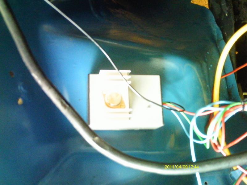

    Continuando o mico!
    Filtro resolvido, bati a chave, bati, bati, gasolina no carb., bete de novo, revisa distribuidor, platinado e: nada
    Resolvi isolar o condensador e instalar o kit de ignição do Tonella. A instalação é tranquila, bem facil e com engates prontos e práticos. Bem agora é só ouvir o ronco maravilhoso do 6cc despertando de um longo sono: Bate, bate, gasolina no carb. revisa instalação do kit, etc, etc e... nada O que poderia ser Nisso a patroa grita que já tinha arrumado tudo no carro e precisavamos vir pra cidade, pois ela tinha aula pra preparar (é professorinha) Aí, já viu né: como chefe da tribo concordei de primeira e a f ficou lá pra semana que vem .

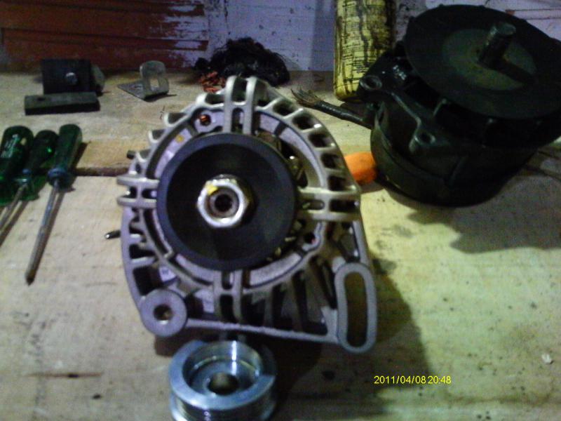

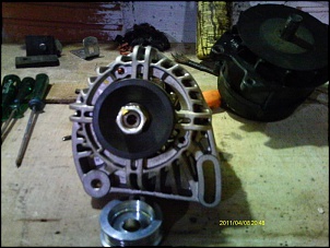

    Esqueci de dizer que aproveitei a polia em V do alternador velho e por sorte foi plug and play, beleza!
    Miniaturas de Anexos Miniaturas de Anexos REFORMA da minha F-75-f-75-718.jpg   REFORMA da minha F-75-f-75-719.jpg

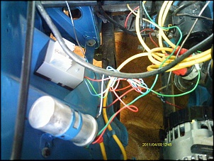

    Citação Postado originalmente por Marco-Maga Ver Post
    Fornara,
    Parabens pela F !!
    Só uma pergunta, vc aterrou o motor? Senão ele não pega...
    Ae Cap. Marco! Obrigado pela força amigo!
    O aterramento que tu fala é o cabo do negativo da bateria no bloco do motor? Este esta bem conectado (olha foto) Ou vc se refere em outro local de aterramento que eu não estou sabendo? Fale aí Marcão que agora fiquei curioso!
