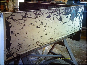

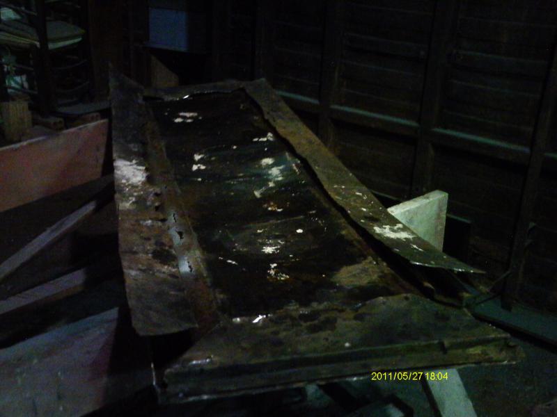

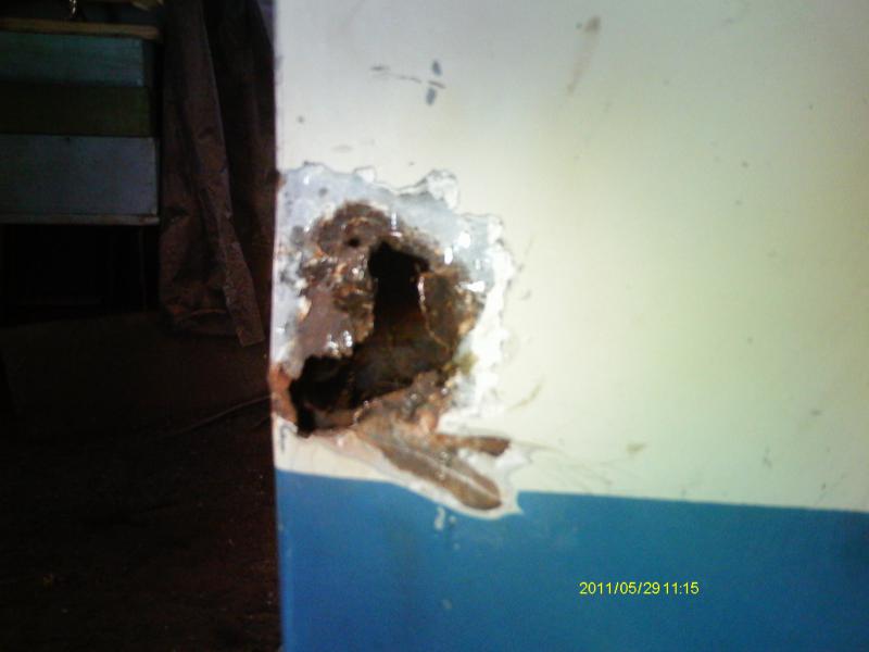

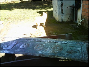

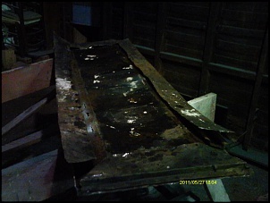

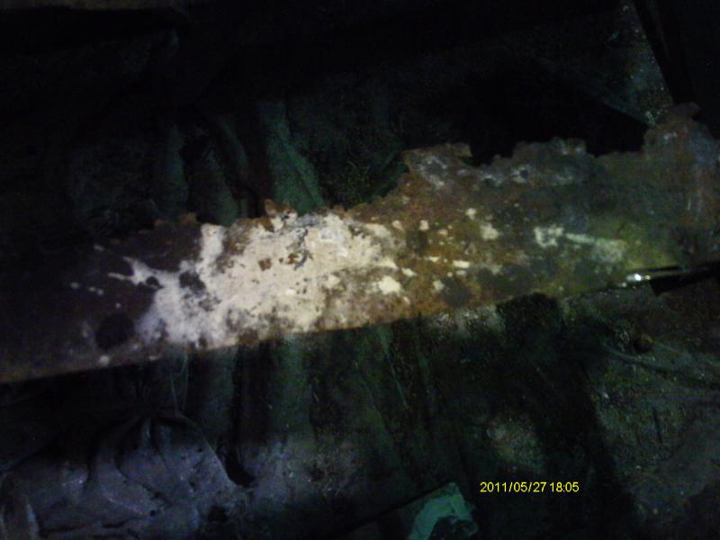

    Salve amigos do fórum! Este final de semana foi 10! Passei praticamente todo tempo mexendo na F hehehe. Tô lidando com a caçamba e rapaziada do céu, não é pouca coisa.
    A tampa desmontei inteira e cortei as dobras que estavam podres!!Mas sabe que é facil desmontar, agora quero ver é montar Olha umas fotos pra animar (ou desanimar):
    Miniaturas de Anexos Miniaturas de Anexos REFORMA da minha F-75-reforma-da-f-75-002.jpg   REFORMA da minha F-75-reforma-da-f-75-007.jpg   REFORMA da minha F-75-reforma-da-f-75-008.jpg   REFORMA da minha F-75-reforma-da-f-75-024.jpg   REFORMA da minha F-75-reforma-da-f-75-009.jpg

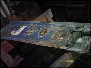

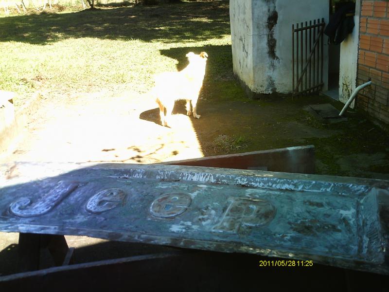

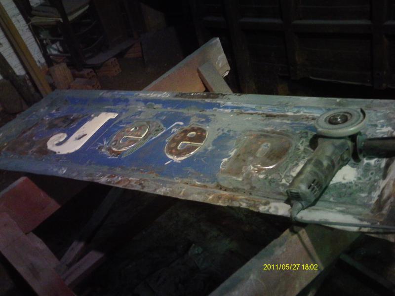

    REFORMA da minha F-75-reforma-da-f-75-029.jpgREFORMA da minha F-75-reforma-da-f-75-032.jpgREFORMA da minha F-75-reforma-da-f-75-040.jpgREFORMA da minha F-75-reforma-da-f-75-033.jpgNa caçamba também dei uma pegada, cortando podres, soldando, lixando, desentortando...REFORMA da minha F-75-reforma-da-f-75-036.jpg

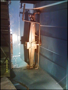

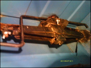

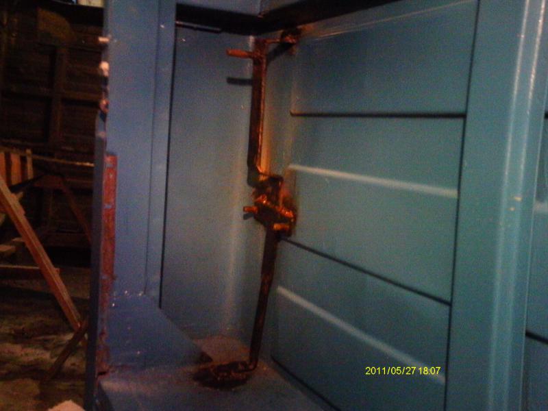

    Tive um surto de criatividade, é eu sei que é novidade, rsrs, e inventei um "prendedor do macaco" (já esta patenteado tá!) Pois me enxia o saco aquele macaco sempre batendo e enrolado num pano. Ainda falta pintar, mas ficou bem firme e adeus bateção Compartilho com os amigos esta idéia que pode ainda ser melhorada
    Miniaturas de Anexos Miniaturas de Anexos REFORMA da minha F-75-reforma-da-f-75-012.jpg   REFORMA da minha F-75-reforma-da-f-75-015.jpg   REFORMA da minha F-75-reforma-da-f-75-016.jpg   REFORMA da minha F-75-reforma-da-f-75-018.jpg

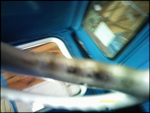

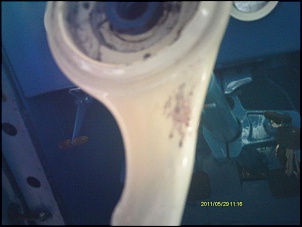

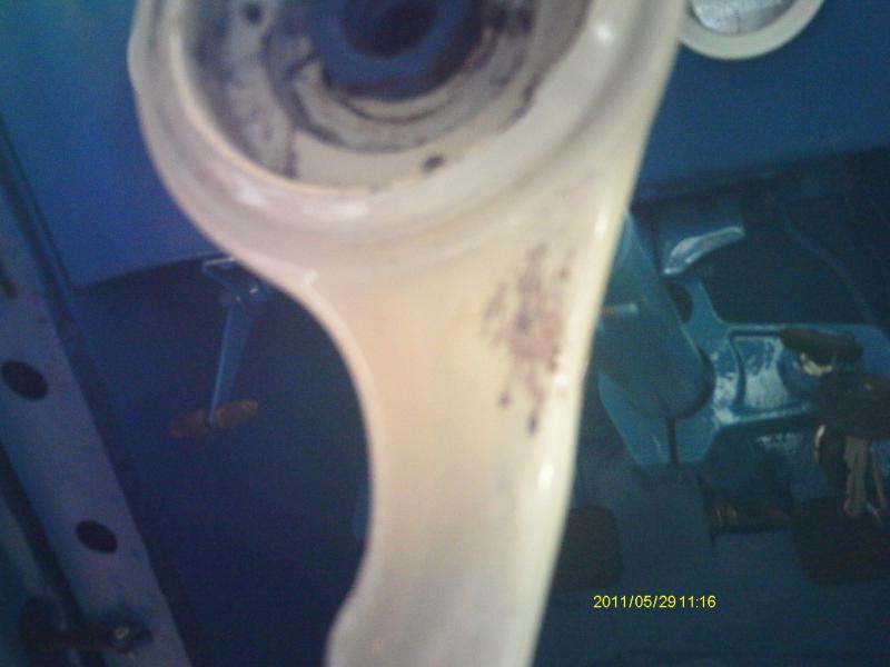

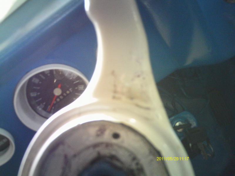

    Uma coisa que me aconteceu foi que depois que reformei o volante, (lixei emassei e pintei), ele fica soltando uma tinta, e já repintei duas vezes e não adiantou Se fosse uma imagem de santo seria milagre na certa e já tinha fila de beatos pra orar
    Alguem já passou por esta?
    Miniaturas de Anexos Miniaturas de Anexos REFORMA da minha F-75-reforma-da-f-75-041.jpg   REFORMA da minha F-75-reforma-da-f-75-042.jpg   REFORMA da minha F-75-reforma-da-f-75-043.jpg
