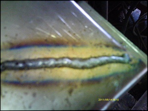

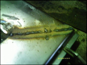

    A lanternagem da tampa tá ficando 10 Heim.... Fornara, tá soldando com mig, ou no acetioxigenio?... e a pintura vc mesmo que tá fazendo alias este produto que passou é o que tira a tinta velha?.... abraços.
  • #523
    Usuário Avatar de Fornara
    23/03/2009
    Campos Novos/SC
    63
    927
    Salve Antonio! Espero que esteja tudo bem contigo! Tô soldando com a "Miguezinha" que comprei e até que faz um serviço legal!
    Desmontei toda a tampa e troquei as latas velhas, cortei as partes podres e soldei lata nova. Praticamente reaproveitei só as letras mesmo!! Este produto que passei é um conversor de ferrugem (transforma a ferrugem em ferro novamente, e para a oxidação) é muito bom para estas latas que estão enferrujadas, e nas soldas tbém é bom passar que evita entrada de ferrugem.
    Dá uma olhada na solda que a "migtabajara" faz:
    Abraço Amigo!

    Essa Mig Tabajara está fazendo milagre! Fornara, isso é criar a Tampa traseira do Zero! Vai ficar show!.
    Allegrini

    Tomara Alegrini! Pelo trabalhão que isso dá, espero que ao menos fique "passavel"... Abraço

    esta solda ta parecendo a serra de santos,... to brincando heim....
    parabens pelo trabalho, ta ficando show de bola... to sempre aqui de olho no seu trabalho,

    Beleza Serginho! Esta solda foi feita no domingo depois do almoço, digo das cervejas Acompanhe mesmo pois tbem estou sempre de olho no seu tópico!
