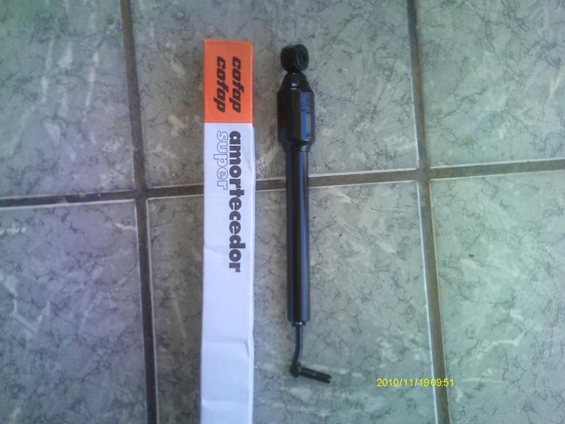

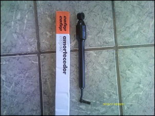

Fiquei devendo umas fotos da troca de amortecedores, então aí vai:
Os traseiros optei pelos "dianteiros" do toyota, pela firmesa ser maior que os originais, que sempre achei muito "moles" com carga.
O de direção optei pelo do fusca, pelo fato de já ser o que estava sendo usado nela e já tinha os fixadores sob medida.

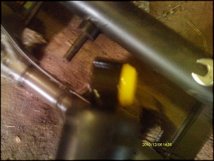

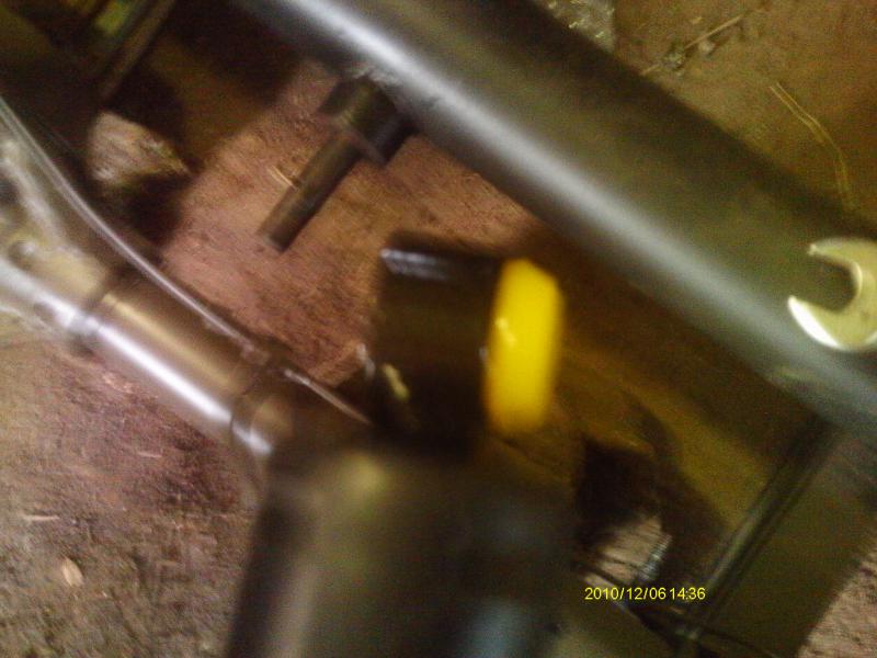

As buchas optei pelas de PU, pela durabilidade. As originais eram de borracha e estavam em péssimo estado.
Fiquei de cara com a capa que esta vindo hoje nos amortecedores!! De plástico!! Quer dizer se pegar num galhop na estrada, arranca tudo fora

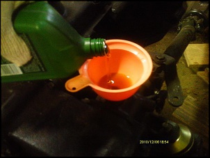

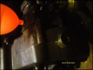

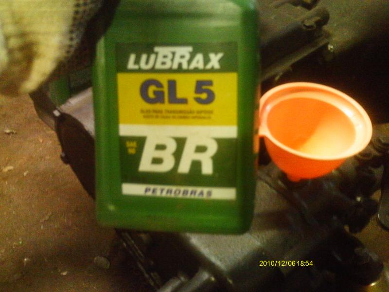

Aproveitei e troquei o óleo da reduzida. Usei cfe recomendação de fabrica, o SAE 90 e foram exatos 2 litros.
