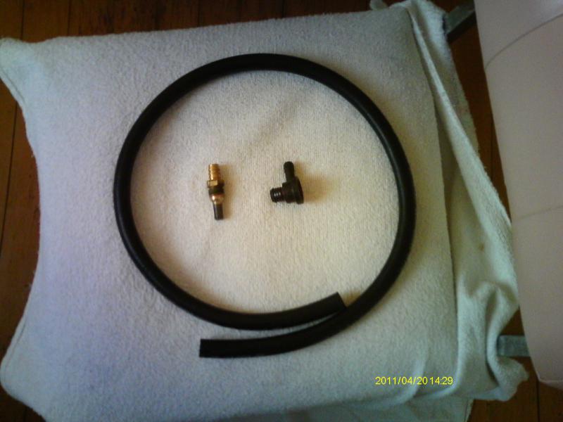

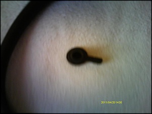

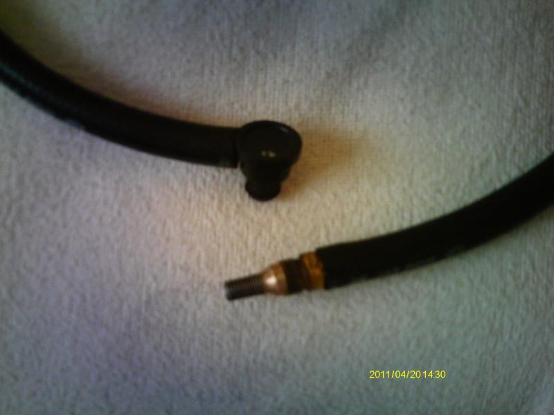

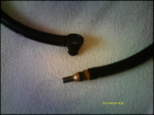

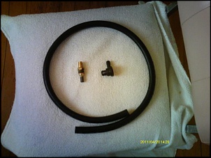

    A peça para coneção da mangueira do hidrovacuo com o motor, tive que fazer uma adaptação: Soldei uma rosca 1/4 no conexão 3/8. Como a rosca era 10mm, fiz um furo de 6mm cfe foto:
    Miniaturas de Anexos Miniaturas de Anexos REFORMA da minha F-75-reforma-da-f-75-020.jpg   REFORMA da minha F-75-reforma-da-f-75-021.jpg

    A peça que vai na cuica e engata mangueira é esta da foto. Agora esta completo hidrovacuo. Só falta sangrar e ver se tudo funciona. Mas antes preciso fazer o motor pegar
    Miniaturas de Anexos Miniaturas de Anexos REFORMA da minha F-75-reforma-da-f-75-022.jpg   REFORMA da minha F-75-reforma-da-f-75-018.jpg   REFORMA da minha F-75-reforma-da-f-75-024.jpg
