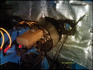

    Citação Postado originalmente por Fornara Ver Post
    Beleza Lopes!! Muito claro agora. A pedaleira do opala já instalei, bem como o servo-freio. Acredito que ficou bem adaptado
    Vi nas fotos que vc aumentou o tamanho das "orelhas" do eixo intermediário acredito que a ideia foi dar maior curso aos cabos? Com o tamanho das orelhas originais ficou pouco o curso dos cabos para acionar bem a embreagem?
    Olha a pedaleira e servo instalados:
    É você é um baita observador, sim tem que aumentar, amanhã consigo medir direito mas acho que aumentamos de 5cm a 10 cm
    Fornara, você colocou reforço entre a parede e a pedaleira? Por mim eu
    não colocaria, mas pelo o que vejo falar é nescessário pois a chapa da parede corta fogo e fraca para tanto esforço

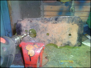

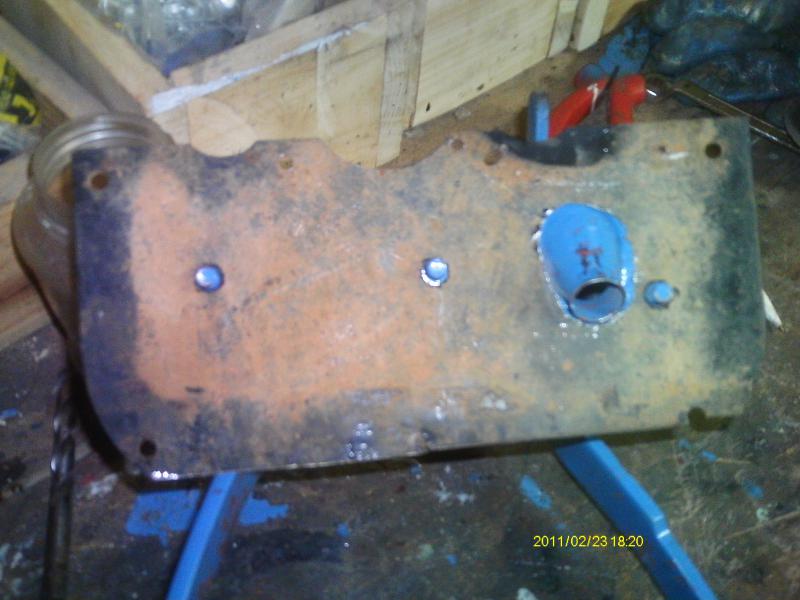

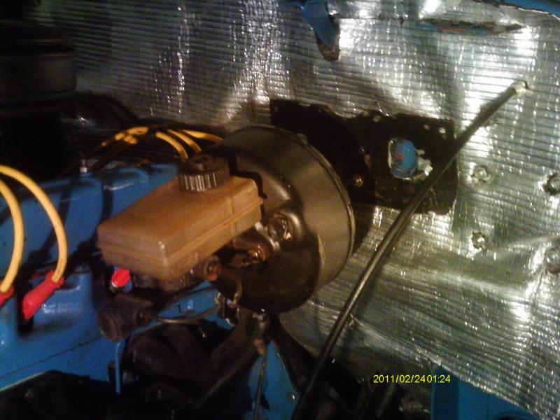

    Citação Postado originalmente por Lopes Ver Post
    Coloquei um reforço pelo lado de fora (motor), e não por dentro, que aí já ajuda segurar a manta. O Marco me recomendou pois devido ao esforço pode com o tempo trincar a lata da parede. E observei que é bem fina mesmo e achei melhor seguir o conselho do Cap. Marcão! (ele tá sempre certo mesmo!)
    Olha na foto como ficou, alias esta era a unica chapa que eu tinha lá no sitio, mais depois de pintadinha vai ficar legal Ou não rsrsrs...
    Fornara,
    É isso aeee.....
    Mas não somos capitão de nada..kkkk
    Só queremos que os amigos se deem bem, e que não tenham problemas com a viatura ja pronta..
    E ai não custa passar a experiencia...
