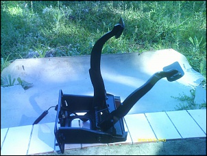

  • #262
    Usuário Avatar de Fornara
    23/03/2009
    Campos Novos/SC
    63
    927
    Citação Postado originalmente por Lopes Ver Post
    Fala Fonara!
    Amigão eu fiz um sistema de balancim quando usava o BF-161 que ficou bom, com um funcionamento perfeito, e o bom é que você pode usar até cabo de bicicleta, KKKKKKKKKKK, mas estou falando sério, depois que instalei o gm-151
    foi usado as mesma furações e a pedaleira do palio só não usei o balancim, porque é como o Antonio disse o sistema é inverso.vai ai uma foto se tiver dúvida é só chamar,abraço
    Salve Lopes! Entendi seu esquema, bem criativo, mas minha dúvida não é o acelerador e sim o cabo da embreagem. É como ligar a pedaleira (do opala) lá na orelha da caixa. Voce com sua engenhosidade deve ter feito um sistema funcional na sua. Me manda o esquema dazendo o favor. Dá uma olhada nas fotos do meu sistema!
    Abraço amigo
    Miniaturas de Anexos Miniaturas de Anexos REFORMA da minha F-75-pedaleira-opala.jpg   REFORMA da minha F-75-f-75-580.jpg

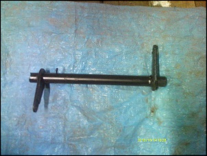

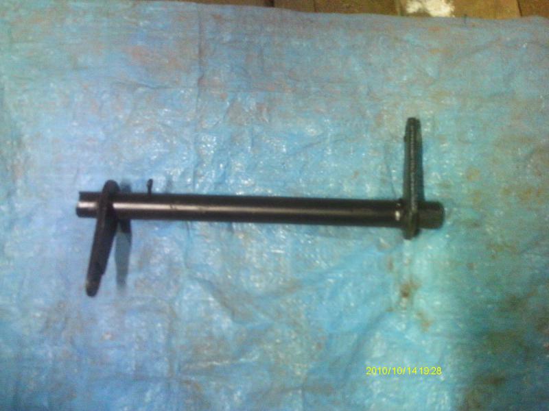

  • #263
    23/03/2009
    Campos Novos/SC
    63
    927
    Fornara. Liame. Peça que liga o Pedal original e pucha a orelha do eixo intermediario,
    Este eixo está colocado de um lado no cambio e o outro no chassis, tem duas orelhas (abas) onde por um pucha o cabo de embreagem e este o garfo.
    do outro (lado do chassis) puchado pelo pedal. (liame).
    Lopes. a foto que tu mostras é a adaptação do sistema de aceleração. OK>
    Hummmmm, comecei captar vossa mensagem sabio guru Antonio!
    Voce diz recolocar este liame(foto) no lugar para fazer a tração da orelga...boa ideia!! Então seria +- assim
    - colocaria o cabo da pedaleira até onde desse e faria um suporte.
    Mediria a distancia do Liame até o cabo e colocaria um "cabo de aço" para fazer a conexão? Tá mais ou menos Antonio?
    Miniaturas de Anexos Miniaturas de Anexos REFORMA da minha F-75-apoio-embreagem.jpg
