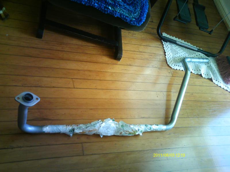

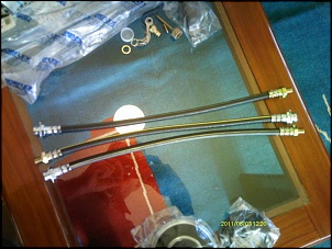

    Chegou mais uns mimos para F já tenho com que me divertir sabado e domingo!! Agora vieram os flexiveis corretos, e resolvi trocar a descarga inicial que estava meio ruim já:

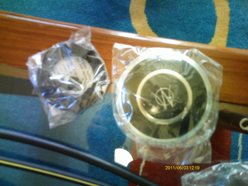

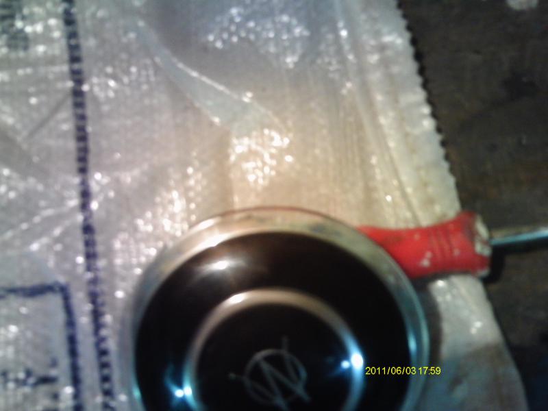

    Citação Postado originalmente por Tchê 4x4 Ver Post
    Bah, vai fica booonita essa F, heim?... Agora Fornara, onde achou esse centro do volante aí???...
    Mede pra mim a circunferencia dele... Agradeço. Abraço!!!
    Salve Tche, Tudo beleza! Este centro de volante comprei na Loja Virtual, e me arrependi pacas!Veio descascado, material de péssima qualidade, mas o pior é o suporte do botão, que chega a ser ridículo. É lamentavel que as lojas não façam uma triagem nos fornecedores, e nos repassem a preços altos produtos assim.!! Sinceramente seria caso de PROCON! Para medir o diametro só qdo for pro sitio de novo daí te digo, mas ele é do tamanho original para o volante de 2 raios.
    Abraço amigo

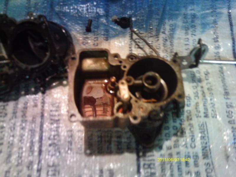

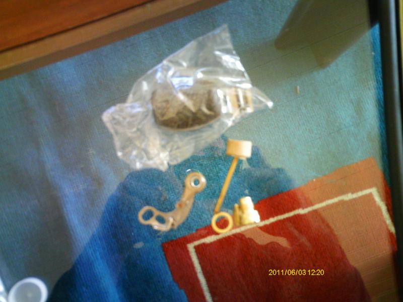

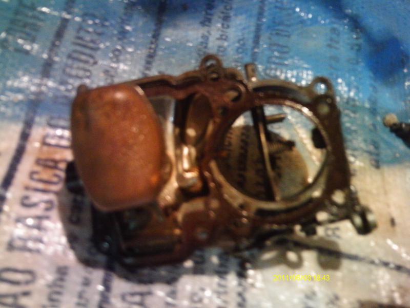

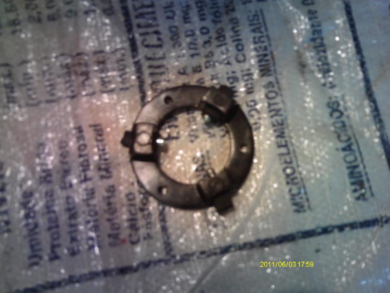

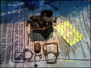

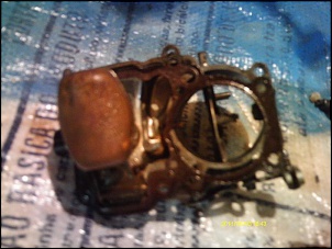

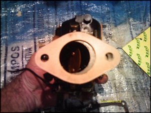

    Saquei fora o carburador e troquei reparo e juntas, (pistão, gicle, agulha e bóia) Fiz uma limpeza com ar comprimido deixando tudo nos conformes:
    Miniaturas de Anexos Miniaturas de Anexos REFORMA da minha F-75-reforma-da-f-75-113.jpg   REFORMA da minha F-75-reforma-da-f-75-115.jpg   REFORMA da minha F-75-reforma-da-f-75-116.jpg   REFORMA da minha F-75-reforma-da-f-75-136.jpg   REFORMA da minha F-75-reforma-da-f-75-126.jpg

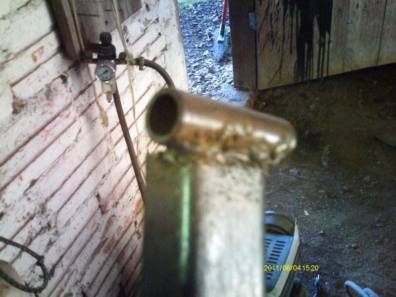

    Quando me refiro a péssima qualidade das peças que compramos me refiro também a este tipo de coisas Quem fabrica não deve ter a menor noção de aplicação do que produz:

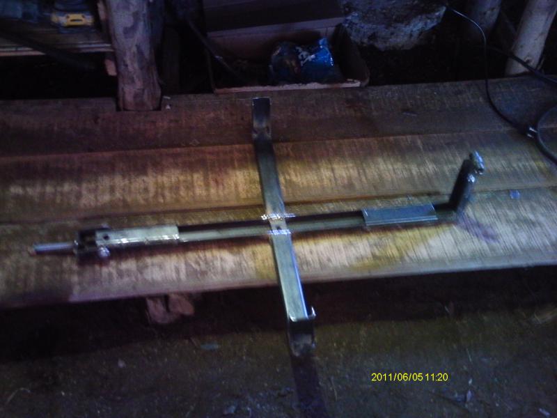

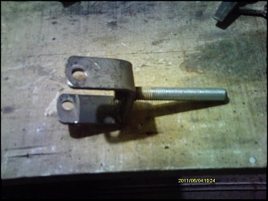

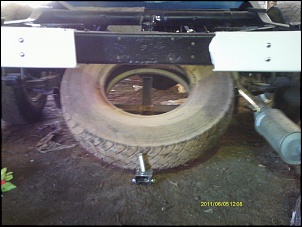

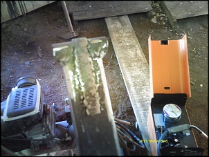

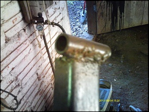

    Suporte Estepe
    O que me tomou praticamente todo tempo foi a fabricação do suporte para o estepe embaixo da carroceria. Preferi fazer com ferro em u que achei mais reforçado e facil de trabalhar. Ia usar uma porca tipo borboleta, para não percisar de chave para retirar o pneu, mas mudei de ideia devido aos amigos do alheio. Vou usar porca simples que fica mais dificil dos malandros roubarem o estepe!. Fiz nas medidas 82x82cm com 18 cm de altura:
    Miniaturas de Anexos Miniaturas de Anexos REFORMA da minha F-75-reforma-da-f-75-155.jpg   REFORMA da minha F-75-reforma-da-f-75-156.jpg   REFORMA da minha F-75-reforma-da-f-75-166.jpg   REFORMA da minha F-75-reforma-da-f-75-171.jpg   REFORMA da minha F-75-reforma-da-f-75-161.jpg

    Benditos Freios!
    Os freios tem me deixado P... da vida Comprei os flexiveis vieram curtos. Mandei pra loja de volta e veio no comprimento certo só que a rosca é diferente
    A rosca do flexivel de freio da F-75 é diferente da rural Se alguem souber me dê uma mão, e se souberem onde posso comprar flexiveis com 42 cm de comprimento e rosca para F-75 me avisem
