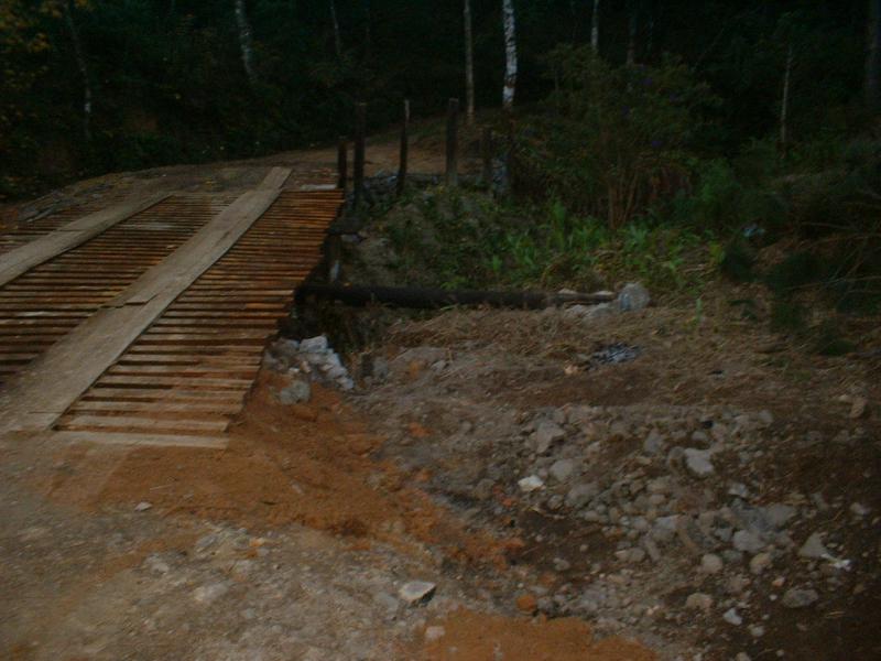

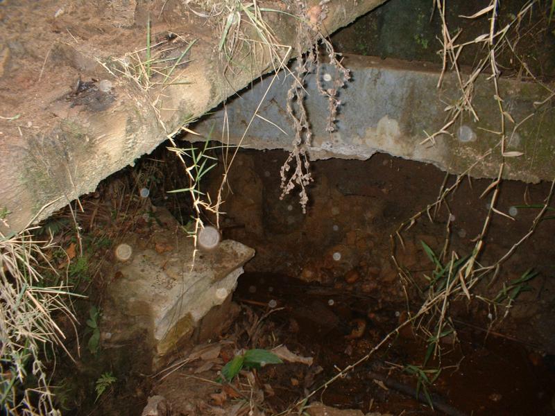

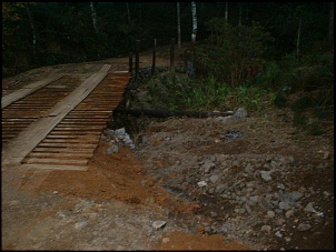

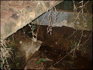

    Fornara,

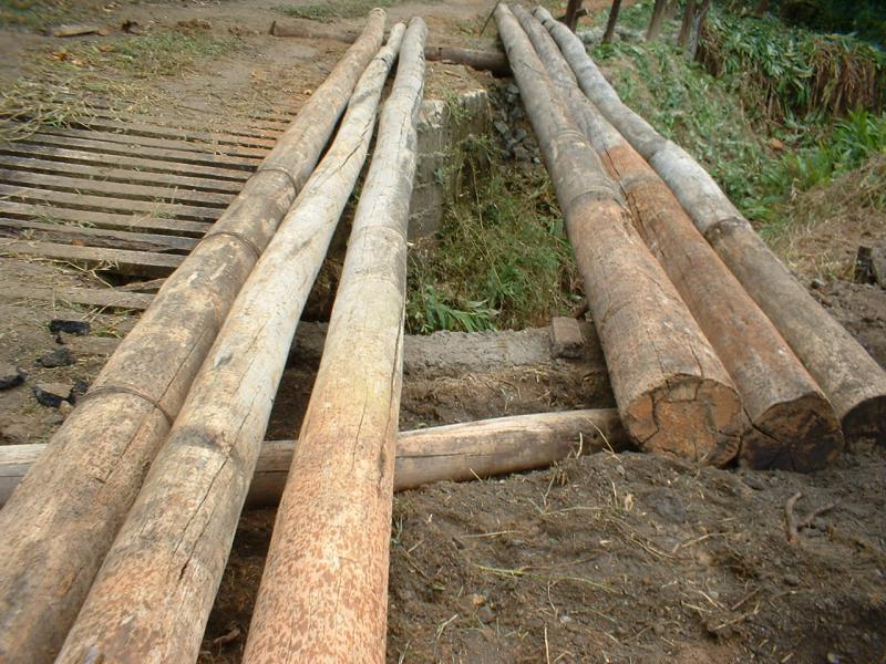

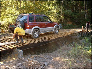

    Pois é, foi um trabalhão, as pedras que coloquei embaixo da terra vai servir de dreno e tb para calçar a ponte...kk
    E tb coloquei os postes atravessados... Olha nessas fotos.. kkk
    na 1° foto vc vai perceber que ainda coloquei um posto no meio dela por baixo..
    2° vc ve os dois postes nas cabeceiras
    3° foto depois de pronta e ja com oleo queimado passado, ai coloquei serragem pra ninguem escorregar...kkkk
    Quanto ao pedal, esta aqui guardado para vc... Fique tranquilo...

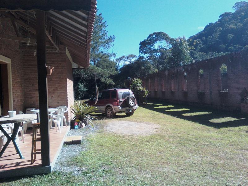

    Fornara,
    Parabens pelo sitio...
    Tb plantei e estou plantando eucalipto..
    1° foto foi em 02/06/10
    2° foto ja em 11/12/10
    3° foto tb em 11/12/10 adubando os pequenos e os grandes ao fundo
    4° jardim de casa
    5° meu chalé...
    Ja ta convidado a conhecer..

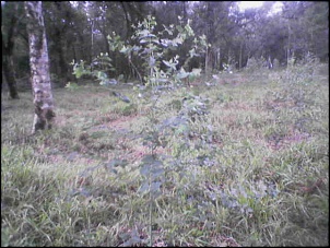

    Citação Postado originalmente por Marco-Maga Ver Post
    Fornara,
    4° jardim de casa
    5° meu chalé...
    Muito bonito seu sitio Marco!!
    E aquela construção de tijolos ao lado do chalé, parece coisa antiga?
    Aqui no planalto de SC o eucalipto desenvolve muito bem, mas tem que ser variedades resistentes a geada pois o inverno aqui é brabeza!
    Plantamos O viminalis para lenha, e o Dunny misto (lenha e madeira), e estão bem adaptados ao clima nosso.
    Graças a Deus ainda não tivemos problemas com pragas e doenças, a não ser algum ataque esporádico de "bicho pau" que corta o pé quando ainda jovem.
    O convite a visita é recíproco amigo!
    Olha umas fotos de diferentes épocas de plantio do eucalipto. O maior é de out./2009:

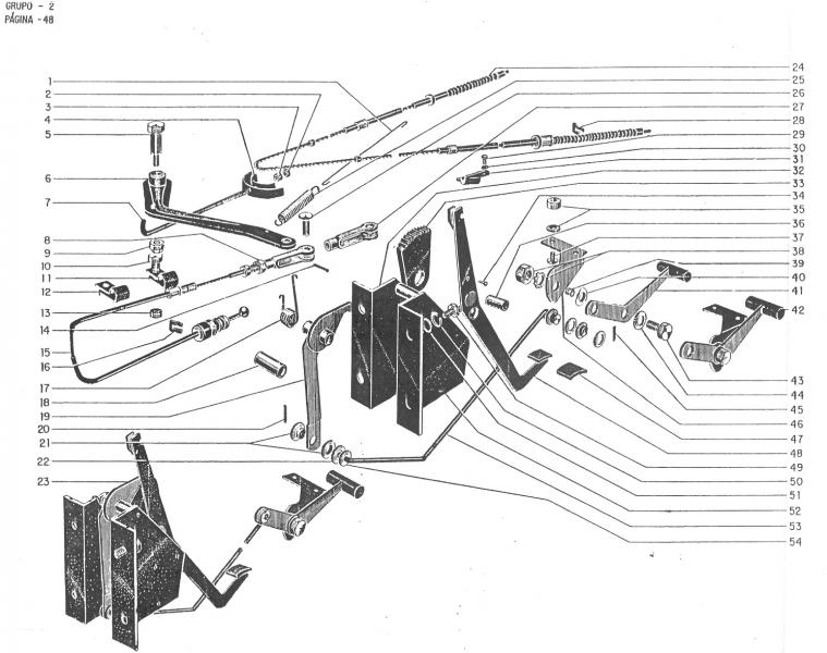

    Voce esta me ajudando muito amigo! Consegui um desenho do esquema que vai do pedal até na roda. Este meio de campo eu ainda não tinha visto em lugar nenhum e deu para ter uma boa ideia. Aquelas peças que lhe falei que eu não tinha (a que o cara esta segurando, etc) acredito que seja para o sistema de regulagem automática do freio. Acredito que sem estas peças o freio vai funcionar do mesmo jeito, só que a regulagem posterior do desgaste das lonas tem que ser feito manualmente. Será que é isso meu amigo Antonio

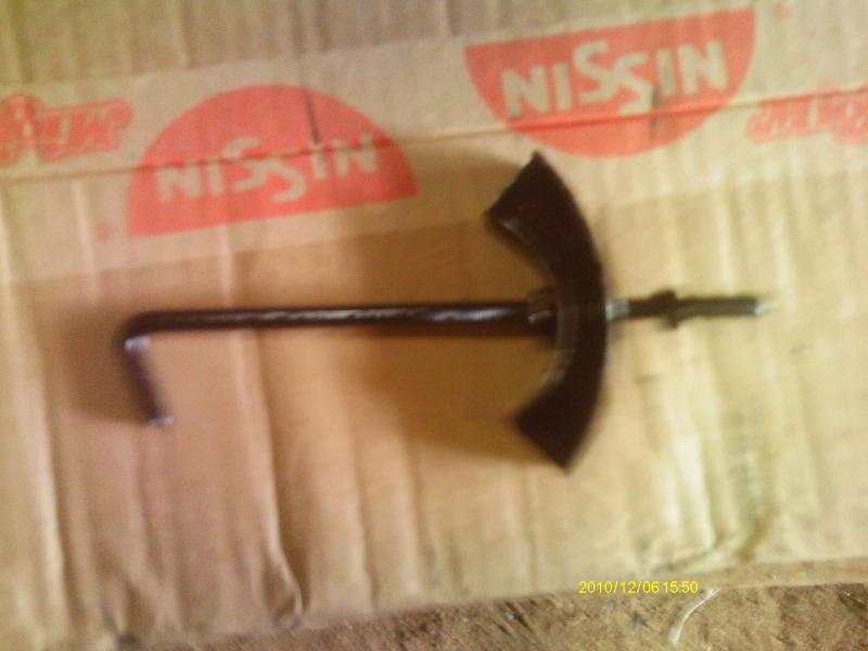

    REFORMA da minha F-75
    Fornara até que enfim consegui as fotos do sistema de freios d a F 75..Segue parte da roda e do espelho, e da parte que tem o Pedal do Freio de mão, e os cabos até a travessa do cambio onde tem uma alavanca em cuja ponta é colocado o cabo primario com uma forquilha na ponta para a regulagem. e nesta mesma alavanca vai a parte trazeira (cabo secundario) e nesta tem um equalizador do cabo e neste um (parafuso com um gancho na ponta) regulador do freio de mão do cabo secundario....
    Fornara se com isso não conseguir dá uma alô por aqui........ OK>

    Ops. esqueci da foto da alavanca que vai na travessa do cambio..............
    Ok......... segue.

    Antonio abençoado
    Depois desta explicação toda se eu não conseguir montar, que desista dessa reforma de vez, rsrsrs
    Só estou esperando chegar a alavanca e uma das hastes para botar em prática tudo isso. Mas acho que não vai ter erro!!
    Por enquanto muito obrigado e espero hora destas retribuir sua gentileza e paciencia comigo!!
