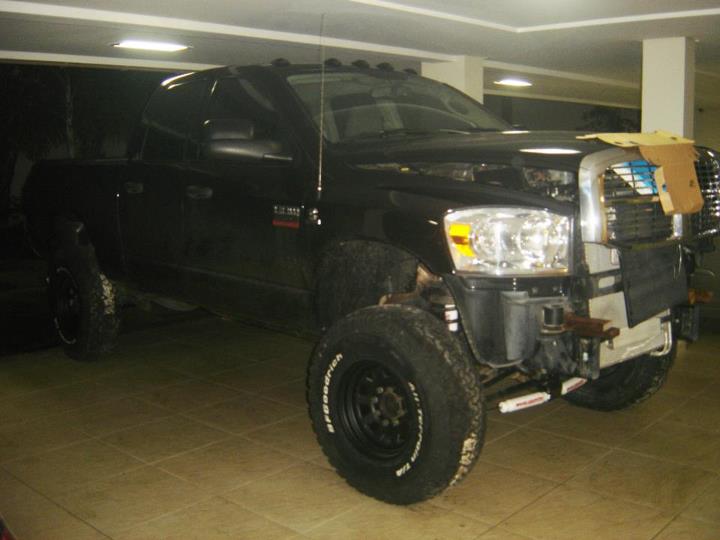

    Cezinha, se não tiver descriminação para Ram 09<- como nosso amigo thiagostini estou dentro, falando na minha velha, ontem a noite quase deixei pronta:
    Tudo importado do US e instalado por mim em casa:
    6'' Lift instalado (3'' Suspensão / 3'' Body Lift) 37'' 17x9 US Wheels Daytona, Amort Duplo Direção. Roof Lights, retrovisores 3500 reboque, bullydog, coluna ''A'' Pillar Bullydog etc etc.

    Ficou gigante a sua RAM Juninho.
    Duas curiosidades, você fez ou fará alguma alteração na barra de direção?
    Como você faz para subir na caminhonete? Ficou alta prá caramba.

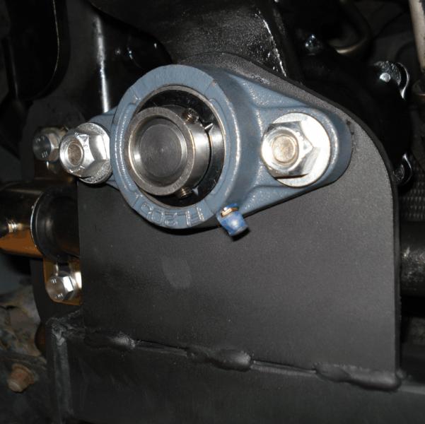

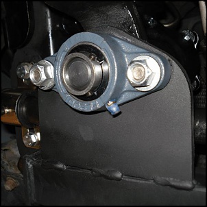

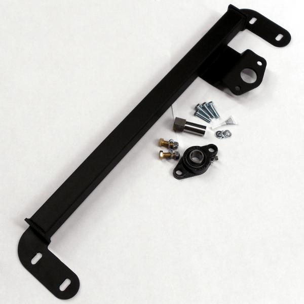

    Finalizando a preparação da direção, ainda falta eu importar um Steering Stabilizer : Dodge Ram Steering Stabilizer - Hell Bent Steel
    Isso é um item que deveria sair de fábrica, no mínimo duplica a vida útil da caixa de direção, consiste em uma barra ligando chassis-chassis (Usando furação da barra estabilizadora) e com um mancal abaixo da caixa (onde vai o Pitman), retira-se a porca original do pitman e instala-se uma porca com um alongador, esse alongador fica dentro deste mancal do kit, sendo guiado por rolamento ou bucha (depende de cada fabricante):
    Desta forma, não existe mais força em alavanca para a caixa, ela trabalha guiada por esse kit, qualquer Ram, (na verdade qualquer carro) so tem benefícios com isso, especialmente para pneus maiores. No US isso é arroz com feijão, todo mundo poem, ate em Ram 0km dentro de concessionária (vejam foruns Cummins forum e DodgeTalk)

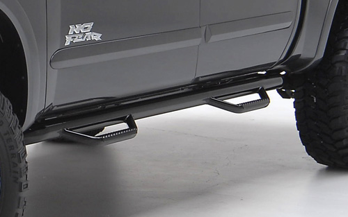

    Para subir ja estou acostumado, meus 3 jipes ainda estão mais alto que ela hehe, mas a patroa ontem mesmo ja reclamou, vou ter que por estribo (embora não goste, acho um pouco poluído) , vou fazer um estribo copiando os Go Rhino Dominator II : -smb-nerf-step-black_a.jpg
