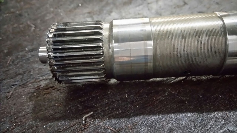

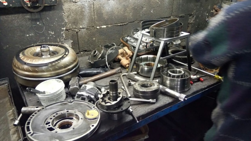

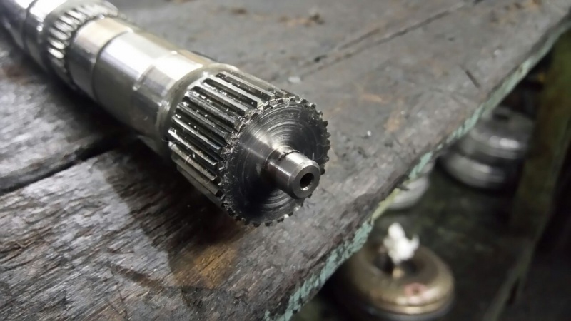

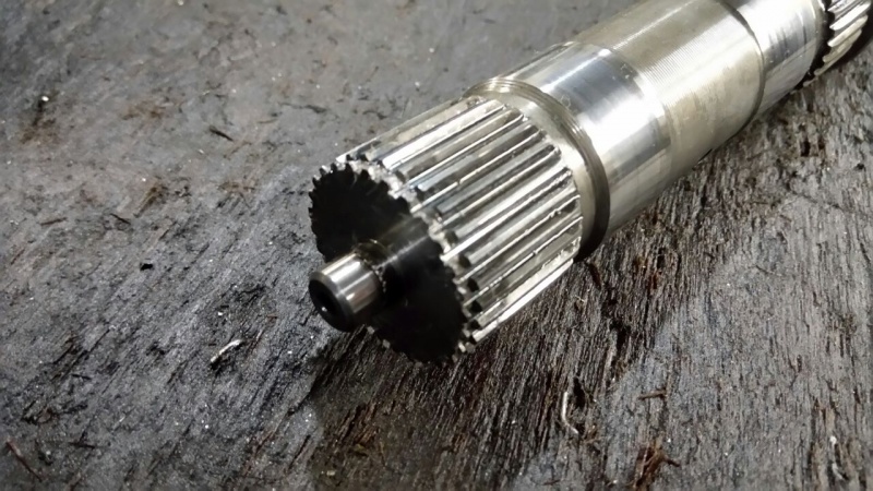

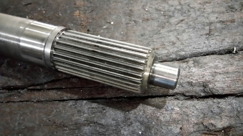

Senti algumas marchas patinando, perda de torque nas seguintes condições:
Frio o carro funciona normal.
Quando chega a temperatura normal de trabalho, ela patina nas trocas de marcha de segunda para terceira e terceira para quarta.
Ao sair no farol, primeira e segunda, ela troca normalmente. Não trepida ou patina, mas as demais marchas trocam com atraso, com giro mais alto.
Quando pego a rodovia, num trecho longo e plano ou até mesmo em uma descida, ao tirar o pé do acelerador, após alguns segundos, o rpm vai para 750, dando impressão de que ela está em neutro. Ao encostar o pé no acelerador, é possível sentir a marcha entrando e retomando o torque. Isso é normal? Toda RAM faz isso?
Segundo um especialista em transmissão automática, isso não deveria acontecer. O carro deveria ficar engrenado constantemente.
Foi nessa situação que percebi ela patinando. A marcha demorava pra entrar, giro mais alto e falta de torque. O carro ficou fraco nas retomadas.
Verifiquei o nível do fluído e estava acima do permitido. Fiz o procedimento de medição conforme o manual manda. Retirei o excesso. Não adiantou.
Resolvi então fazer uma troca de fluido e abaixo seguem as fotos. Essa quantidade de resíduo é normal? Desgaste Natural?
