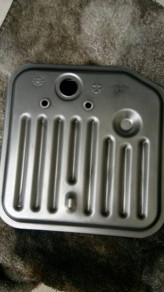

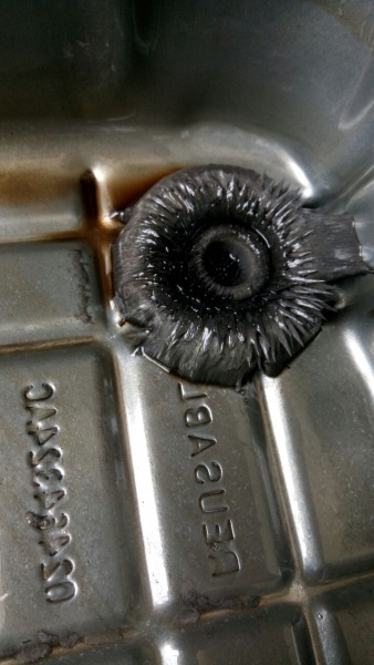

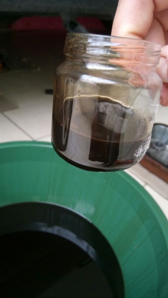

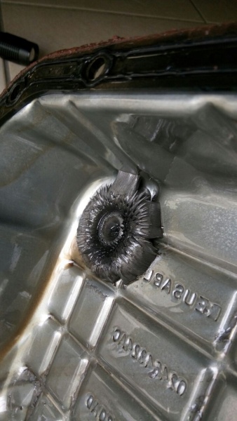

Preciso da ajuda dos amigos do fórum pra resolver uma dúvida sobre a transmissão da minha Dodge 2009.
Em primeiro lugar, peço desculpas caso meu tópico seja repetido, mas infelizmente não consegui achar nada semelhante no mecanismo de busca. São muitas postagens.
Vamos ao problema:
Senti algumas marchas patinando, perda de torque nas seguintes condições:
Frio o carro funciona normal.
Quando chega a temperatura normal de trabalho, ela patina nas trocas de marcha de segunda para terceira e terceira para quarta.
Ao sair no farol, primeira e segunda, ela troca normalmente. Não trepida ou patina, mas as demais marchas trocam com atraso, com giro mais alto.
Quando pego a rodovia, num trecho longo e plano ou até mesmo em uma descida, ao tirar o pé do acelerador, após alguns segundos, o rpm vai para 750, dando impressão de que ela está em neutro. Ao encostar o pé no acelerador, é possível sentir a marcha entrando e retomando o torque. Isso é normal? Toda RAM faz isso?
Segundo um especialista em transmissão automática, isso não deveria acontecer. O carro deveria ficar engrenado constantemente.
Foi nessa situação que percebi ela patinando. A marcha demorava pra entrar, giro mais alto e falta de torque. O carro ficou fraco nas retomadas.
Verifiquei o nível do fluído e estava acima do permitido. Fiz o procedimento de medição conforme o manual manda. Retirei o excesso. Não adiantou.
Resolvi então fazer uma troca de fluido e abaixo seguem as fotos. Essa quantidade de resíduo é normal? Desgaste Natural?
O carro está com 208 mil km. Muito Bem cuidado. As trocas de óleo e revisões foram feitas em concessionária. Peças originais.
Comprei ela com 180 mil e de lá pra cá, compro óleo e filtros originais na Cummins. Não havia trocado o fluido da transmissão ainda, pois estava dentro do prazo.
Anexo 551237Anexo 551238Anexo 551239Anexo 551240Anexo 551241
O óleo tinha que estar vermelho, esse aí tá queimado. Provavelmente tem que ver o que aconteceu com o câmbio.
quando você pega uma pequena quantidade, no pano ou no papel, ele está bem vermelho. Segundo o chefe da oficina concessionária, o oleo não está ruim.
