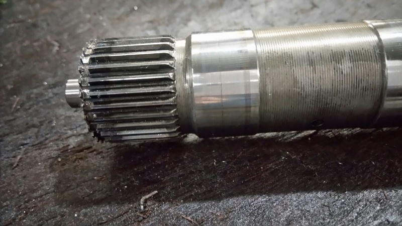

    Citação Postado originalmente por Jorge Ribeiro Ver Post
    Bom dia!

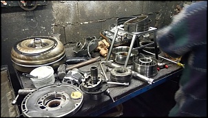

    Preciso da ajuda dos amigos do fórum pra resolver uma dúvida sobre a transmissão da minha Dodge 2009.
    Em primeiro lugar, peço desculpas caso meu tópico seja repetido, mas infelizmente não consegui achar nada semelhante no mecanismo de busca. São muitas postagens.
    Vamos ao problema:
    Senti algumas marchas patinando, perda de torque nas seguintes condições:
    Frio o carro funciona normal.
    Quando chega a temperatura normal de trabalho, ela patina nas trocas de marcha de segunda para terceira e terceira para quarta.
    Ao sair no farol, primeira e segunda, ela troca normalmente. Não trepida ou patina, mas as demais marchas trocam com atraso, com giro mais alto.
    Quando pego a rodovia, num trecho longo e plano ou até mesmo em uma descida, ao tirar o pé do acelerador, após alguns segundos, o rpm vai para 750, dando impressão de que ela está em neutro. Ao encostar o pé no acelerador, é possível sentir a marcha entrando e retomando o torque. Isso é normal? Toda RAM faz isso?
    Segundo um especialista em transmissão automática, isso não deveria acontecer. O carro deveria ficar engrenado constantemente.
    Foi nessa situação que percebi ela patinando. A marcha demorava pra entrar, giro mais alto e falta de torque. O carro ficou fraco nas retomadas.
    Verifiquei o nível do fluído e estava acima do permitido. Fiz o procedimento de medição conforme o manual manda. Retirei o excesso. Não adiantou.
    Resolvi então fazer uma troca de fluido e abaixo seguem as fotos. Essa quantidade de resíduo é normal? Desgaste Natural?
    O carro está com 208 mil km. Muito Bem cuidado. As trocas de óleo e revisões foram feitas em concessionária. Peças originais.
    Comprei ela com 180 mil e de lá pra cá, compro óleo e filtros originais na Cummins. Não havia trocado o fluido da transmissão ainda, pois estava dentro do prazo.
    Anexo 551237Anexo 551238Anexo 551239Anexo 551240Anexo 551241
    Bom dia
    A RAM 2009 nao mostra temperatura do cambio, se voce forçou alguma vez ou andou em velocidade alta constantemente pode ter aquecido e queimado os discos, uma questao mais simples, tambem tem o sensor de velocidade nesses cambios que dao bastante problema, é um sensor que fica 50% dentro e 50% fora do cambio, fixado com parafuso na parte de fora, simples de retirar. As vezes na parte interna do cambio enche de fuligem e tampa a leitura do sensor, nao deixando fazer a leitura corretamente e deixando meio problematico. Primeiro de tudo, tenta limpar este sensor e se nao resolver bem provavel q seja parte mecanica da transmissao.

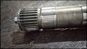

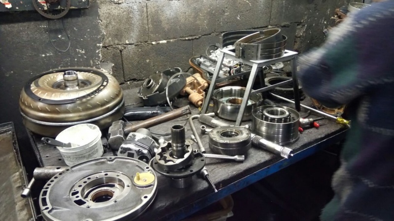

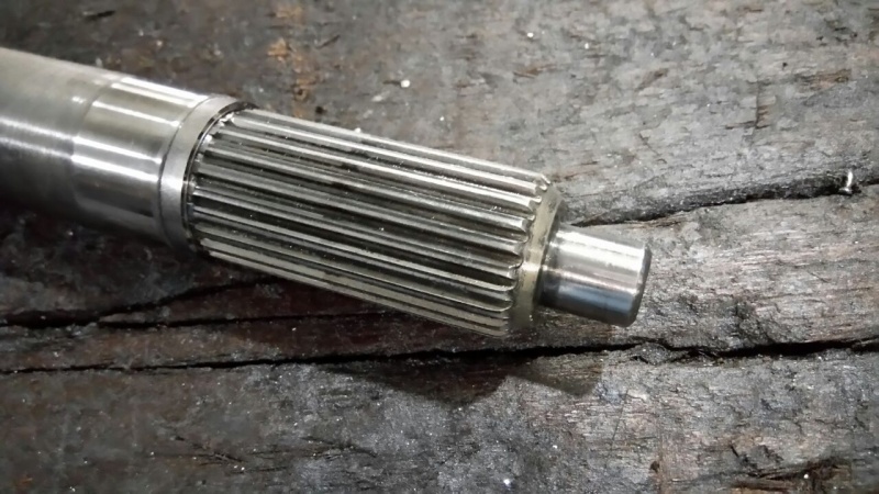

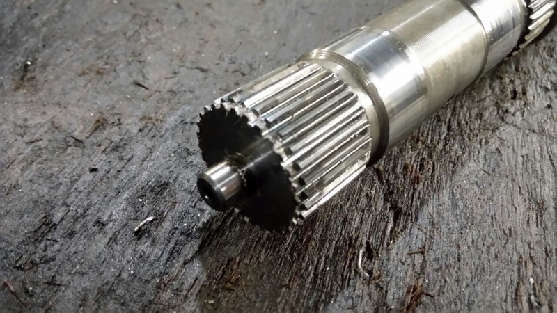

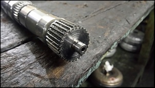

    Boa noite.
    o eixo principal estava com a ponta desgastada aproximadamente 2mm. Aparentemente ele trabalhou forçando todo o conjunto pra frente. Queimou os discos e comeu o eixo. Todo o material no fundo do carter era do eixo.
    Coloquei um novo eixo e um banner kit. O carro ficou muito bom. Gastei R$ 5240,00
