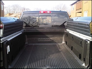

    Alguem ja conseguiu encontrar no brasil protetor de caçamba para a ram 2016 com rambox?
  • #6135
    Citação Postado originalmente por MARCELO DEMARCO Ver Post

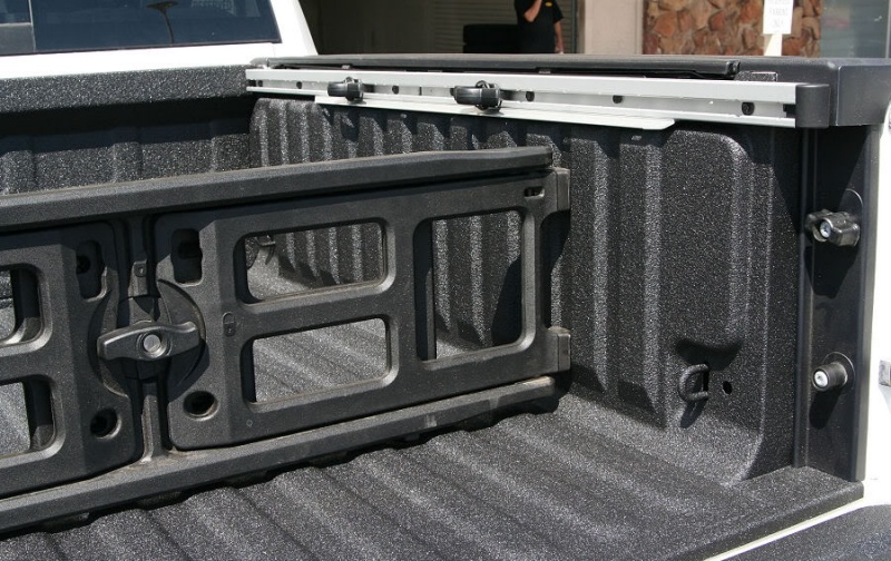

    Eu tbm estava a procura , quase comprei de um importador . Mas procurando fotos no ram forum vi que com a proteção de plástico vc perde quase todas as divisões da caçamba.
    Na segunda foto , a proteção é aquela aplicada em spray , eu acho que essa é a ideal pra ram box e que for usar direto com carga abrasiva.
    Na minha vou plotar a caçamba toda com o plástico mais forte disponível , e usar um tapete de borracha no assoalho.

  • #6139
    Citação Postado originalmente por dalmolin Ver Post
    Sem duvidas essa aplicaçao em spray é a melhor coisa que ja inventaram nesse ramo. É ruim pelo fato de estar diretamente na lata, se algum descuidado jogar algo pesado em cima amassa direto a lata, mas pra quem carrega pouca coisa, ou que tenha pelo menos cuidado em colocar as coisas na caçamba. Nao existe melhor que esse.
    Mandei fazer na S10 essa aplicaçao, é da rhino linings o produto. Proteçao interna com 0,6mm e as bordas em 0,4mm.
    Ai como ficou:

    Citação Postado originalmente por kingranch Ver Post
    Ai como ficou:
    http://www.4x4brasil.com.br/forum/ch...das-etc-9.html
    O site da empresa no brasil:
    Rhino Linings Brasil >> Revendedores Rhino Linings
    essas proteções plasticas sempre fazem barulho. Acho que só justifica usar elas se vc carrega sempre tambores de lata de 180 kg , peças grandes de aço ... que quando danificarem a proteçao vc joga ela fora e compra outra.
    Pra quem carrega mais sacarias , de semente/adubo etc , com certeza essa em spray na caçamba é muito melhor , e silenciosa.
