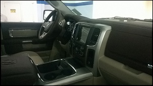

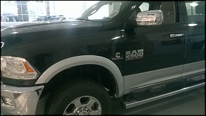

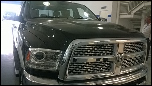

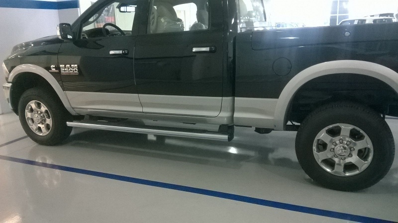

    Nova ram
    turma firmeza ???
    depois de vender minha Ram 2012 a mais de 30 dias e de não aguentar mais andar de carro, terça feira pego a minha bi-color.
    chega domingo mais não chega terça hauahauahau.
    segue as fotos da minha picapinha ja esta na css, veio apenas 3 para o PR das 36 unidades que vieram pro BR da primeira remessa,proxima remessa segundo a vendedora somente em janeiro.
    como agora a roda é 18 e vem os mesmos pneus linguicinhas, alguem ai me da uma dica de que pneu poderia trocar ??? Queria colocar um maior pra dar um tcham mais sem mexer na roda. Maior que achei foi 265 não tem maior sera??? Vlw turmaaa
    (Bela maquina) vou manda uma mensagem para o vinicius da mamute off road,talvez ele tenha algum pneu aro 18!

    Citação Postado originalmente por Alexedp Ver Post
    turma firmeza ???
    No paraguay , pelo menos em pedro juan caballero , como ja tem essa dodge nova com R18 acha os 35x12.505R18 , na ultima vez vi 8 BF Mud Km2 Nessa medida , nao vi os 37 , mais os 35 ja calca bem .
