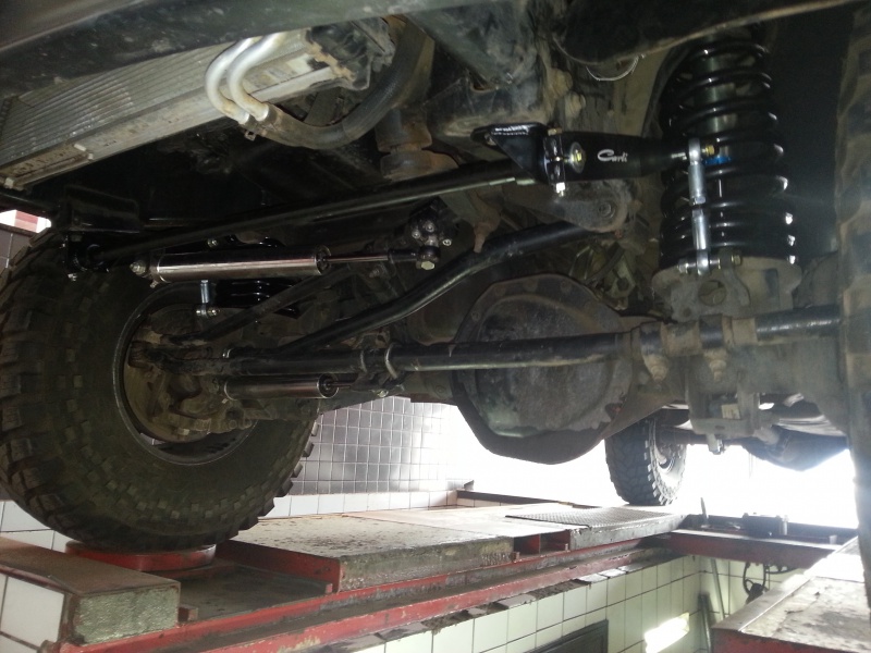

Boa tarde Dametto, Terry,
Me deem uma informação, esse Kit de suspensão que vocês importaram, melhora aquele "chacoalho" lateral da Ram?? Isto é a única coisa que me irrita neste carro, principalmente em estradas com asfalto ruim, a gente fica balançando pros lados igual a um João bobo...kkkkkkk
Obrigado
rapaiz, nao sei te dizer pq a minha eu fiz upgrade em um monte de coisa na barra de direcao quando instalei a suspensao..hahaha
mais se quiser parar com esse problema, traz essas coisas que vou postar aki:
http://www.dieselpowermag.com/tech/d...ox_stabilizer/
escolha o modelo da sua e compra, isso fixa a caixa de direçao no chassi junto com a barra estabilizadora, ela pode continuar fazendos esses "chacoalho" qe se chama death wobble, mas no volante ela ira segurar e vc nao ira perder a direcao da nave..ela segura 100% dos chacoalho no volante..
depois, amortecedores de direcao carli..
http://www.8lugtruckgear.com/Carli-L...izer-p836.html
Carli Stainless High Mount Steering Stabilizer
esses 2 eu coloquei quando instalei a suspensao, rapaz, nao faz mais naaada de death wobble, vc pode andar a 100 ou a 180 em uma estrada ruim, ela nem insiste em fazer, ela segura totalmente..trem eh bruto mesmo!!
postei uma foto de como fica os amortecedores da barra..
Posso estar enganado mas esse tipo de balanço lateral que comentou é característico das pick ups grandes. Você já teve outra pick up antes da Ram? Se não teve entendo que não se acostumou ainda com isso... geralmente quem sempre teve tinha carro estranha esse tipo de balanço...
Lembrando q o caminhãozinho tem mais de 3ton.. hahaha... com eixos rígidos e tudo mais ..ao dirigir como um carro a tendência é essa massa toda balançar um pouco.
Mas também pode ser algum amortecedor ou alguma folga da suspensão em buchas ou barras estabilizadoras , calibragem de pneus, etc que pode estar causando esse balanço.. Existe muita coisa a se considerar e avaliar se isso não for normal.

Bom dia Pavinato, blz?
Cara sei do movimento que voce esta falando....
Depois que instalei a barra de torção da Carli vi que esse movimento lateral melhorou bastante. Dirigibilidade evoluiu.
Aqui a descrição da Carli para a barra de torção.
¨The single biggest improvement of ride quality out of the entire line of Dodge Ram Components. The OEM sway bar's torsion rate is extremely high and it almost marries the front axle to the chassis. You notice this the most in low speed offset bumps, such as crossing speed bumps one tire at a time and entering or exiting a driveway at an angle where you feel an abrupt side to side rocking of the entire rig. The first thing you feel with Carli Sway Control is a "detached" feel of the axle and chassis... finally they are allowed to work independently of each other without undo movement.¨
Dodge Ram Suspension - Carli Torsion Sway Bar

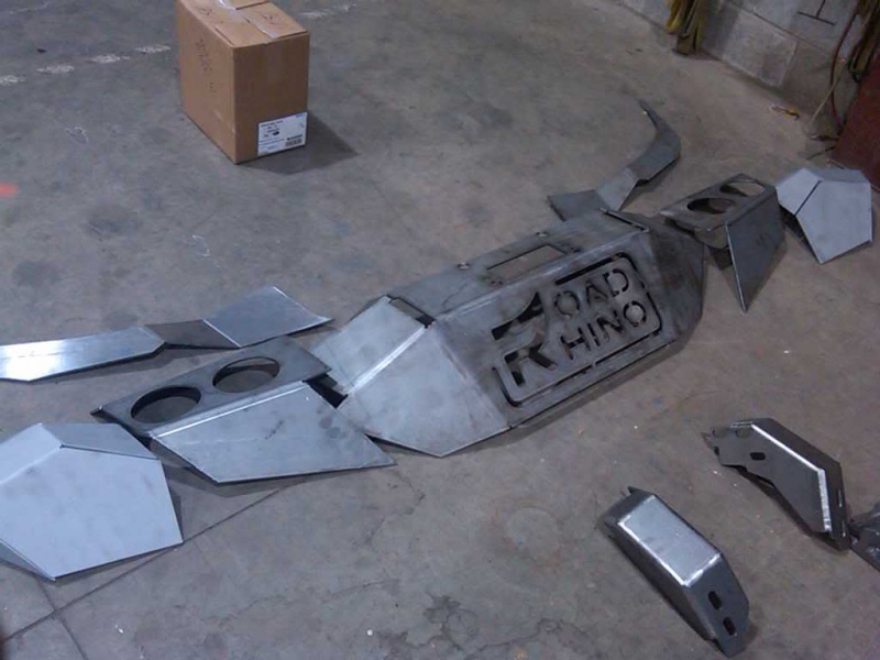

Bom dia pessoal,
Não sei se alguem aqui ja teve interesse ou tem de trocar o parachoque original pelo parachoque de ferro com suporte para guincho.
Depois de muito pesquisar no brasil até hoje não consegui encontrar alguem que fabrique tal parachoque e pesquisando na net encontrei um que ao meu ver vale muito a pena. Alem de ser a metade do preço de todos que ja pesquisei ele ainda vem desmontado em partes o que beneficia na hora do envio dos EUA.
As peças vem separadas para voce mesmo soldar. (pensando seriamente em comprar hehehe) Caso alguem saiba quem fabrique no brasil favor me indique.
O fabricante é Road Rhino Bumpers Road Rhino Bumpers
Fica a Dica...
Anexo 452187
Valeu.
Terry
