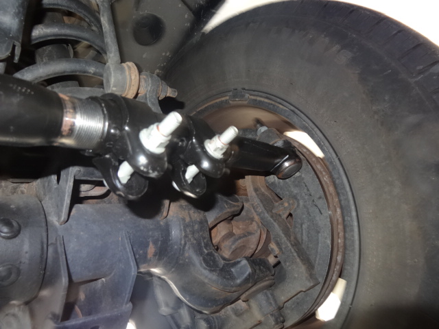

Viu Dr. Vc pode me passa a numeracao dessa barra q foi trocada?procura bem a numeracao q as vezes ta meio apagada, na verdade preciso apenas das ultimas 2 letras ou primeiras 2 letras que sempre tem AB-AC-AH, etc..essas letras sao as ultimas atualizacoes das barras, quero confirmar na minha pq sempre trago original mopar dos EUA..
ps: axo q esses babaca tinha q em vez de trocar apenas a inferior deveria trocar a superior tbm nee, qq custa ja q vai ser feito a troca mesmo..

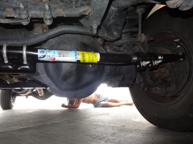

entao ronaldo, como vc disse que ja quebrou um pivo seu em uma serra e que nao morreu pq nao era sua hora, eu traria uma peça muito confiavel que nao estragaria nunca ou pelo menos te daria mais confianca..q seria essa barra de direcao fodastica que vc axou e esses pivos..
Carli Extreme Duty Ball Joint Package
eu tenho esses pivos naminha dodge 2012, depois de dar folga em 3 jogo com 15mil km, decidi trocar por esse do link, ja faz 30mil km com pneus 37 e andando a 120km/h em estrada ruim de terra e ate hoje nao tem absolutamente nada de folga, pra vc ter ideia, essa marca da garantia VITALICIA sobre esses pivos, ou seja, eles dizem que NUNCA vai quebrar e NUNCA vai dar nenhum jogo na direcao, sabe pq?? pq eles constroem e eles mesmo testa, procura o video deles no youtube da CARLI SUSPENSION vc vai ver como o pessoal dirige, e ngm aki no brasil dirije uma camionete dakele tipo, a nao ser que seja doente da kbca..kkkkkkk
barra de direcao eu estava trocando cada revisao, mais agora ja mandei pedr uma dessa que vc axou tambem, e vamos torcer pra acabar com esse problema de direcao!!
