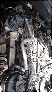

    Era isso aqui que era pra fazer?

    Citação Postado originalmente por Sons Of Anarchy Ver Post
    A peça a qual você se refere é essa?
    Anexo 502405 Anexo 502406 Anexo 502407
    O defeito na minha Amarok era extamente esta peça, que na CSS eles chamam de radiador do motor... estranho!
    Custo de peças => R$900, a mão de obra nem perguntei.
    Ele me mostrou no motor a peça nova.
    Vamos ver se agora para de baixar água.

    Citação Postado originalmente por marcos_cps Ver Post
    Esta peça que postei é a bendita EGR. E o preço dela não é só R$ 900,00. Chega próximo de R$ 3.000,00. Acho que o defeito não era na EGR então. Vê se consegue postar uma foto dela. Se for esse preço, quero comprar uma também.
  • #18376
    08/09/2012
    188
    Olha a foto da peça que foi trocada.
    Eu devia ter tirado uma foto da nota que assinei com as peças... onde constava os valores. Agora será q as peças para a CSS tem um preço e para o consumidor é outro?-img_20150522_075725538.jpg
    Apesar que olhando a foto da sua, a minha é um pouco diferente.... pode ser isto a diferença de preço.
    É a EGR mesmo, só que de outro modelo, nas mais novas. Achei a EGR da minha por £ 288,40 ou R$ 984,00 no site http://www.mister-auto.pt/pt/valvula...472_g1145.html
    Mas como está isolada e o carro funcionando normalmente, estou pensando em nem trocar a peça.
    André, tem algum problema continuar com ela isolada?
