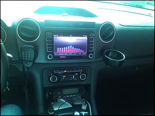

    PY, de onde puxar a alimentação 12V?
    Pessoal estou colocando um ICOM 2200 na Amarok, porem to procurando um caminho para a bateria de dentro do carro, mas ta dificil. alguma sugestao de alguem que ja tenha feito.
    Internamente tem algum chicote ou conector pronto ?
    Anexo foto do Icom e o Garmin com Ecoute, consegui ate pressao do turbo.
    Também tenho um ICOM bem antigo. Como fez para conectar o Garmin?
    Por que não usa o adaptador do isqueiro?

    Citação Postado originalmente por wdoc Ver Post
    Wdoc, na minha amarok fiz a instalação no espaço abaixo do seletor de ar-condicionado.

    O radio usarei no suporte Rammout mesmo, to preocupado com o 12V, de onde vc puxou?

    Icom e Garmin nao se falam, o Garmin para ter acesso ao Gauges (relogios), precisa ser um modelo com BT e suporte ao Ecoroute, alem de vc ter que plugar o modulo Garmin Ecoroute no conector OBD do carro.

    Fiquei curioso por aquele computador de bordo... Gostaria de fazer algo parecido na minha... você pode mandar detalhes?

    Basta um GPS garmin compativel e o modulo Ecoroute, tudo no link acima
    https://buy.garmin.com/en-US/US/shop...prod38354.html
    Ok cara. entendi. Obrigado. Sei que o ICOM não fala, minha curiosidade eram os relógios. Valeu.
