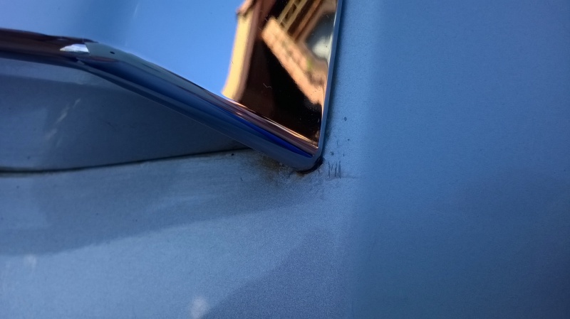

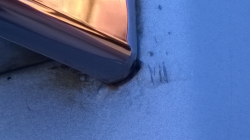

Pessoal
Depois de muito tempo (mais de meio ano) tirei o dia pra dar um trato na viatura. Lavei tudo, do motor a suspensão. Porem na hora de secar, um detalhe me chamou a atenção. Na tampa traseira, do lado direito, junto ao aplique cromado onde está escrito DUSTER, notei uma "bolha" na pintura conforme as fotos abaixo.
Anexo 503180
Anexo 503181

Bom dia, Skenel e Professador,
Skenel: reforço a sugestão do Professador de que você leve o carro à concessionária Renault para averiguação e reparo e/ou substituição de peça(s). De acordo com o manual de garantia do carro, apesar de a garantia geral (mecânica, elétrica, etc.) e a de pintura serem de 3 anos (36 meses), na página 10 desse mesmo manual consta a garantia anticorrosão da carroceria para até 6 anos (72 meses).
Entretanto, desconhecia que esse problema fosse comum. No meu caso específico, pelo menos até o momento (3 anos com o carro), considero até muito boa a pintura e a proteção anticorrosão da Renault. Digo isto porque raramente (muito raramente mesmo) lavo o carro. Ele fica quase que 99,9% do tempo sujo com poeira e lama. Normalmente é lavado automaticamente pela chuva. Além disso, apesar de minha garagem ser coberta na parte superior, na lateral o carro fica exposto ao sol, e não tive problemas de pintura queimada. Nas raras vezes em que lavo, o carro parece novo, e se não me engano, apesar de ter comprado cera, nunca utilizei. Não sei se nas poucas vezes que o carro foi lavado nas revisões eles aplicaram cera...
A única reclamação que ouço da carroceria da Renault é que a lataria seria supostamente mais fraca ou mais fina que em algumas outras marcas. Um colega de trabalho alegou que o seu Symbol amassa facilmente com a mão...
