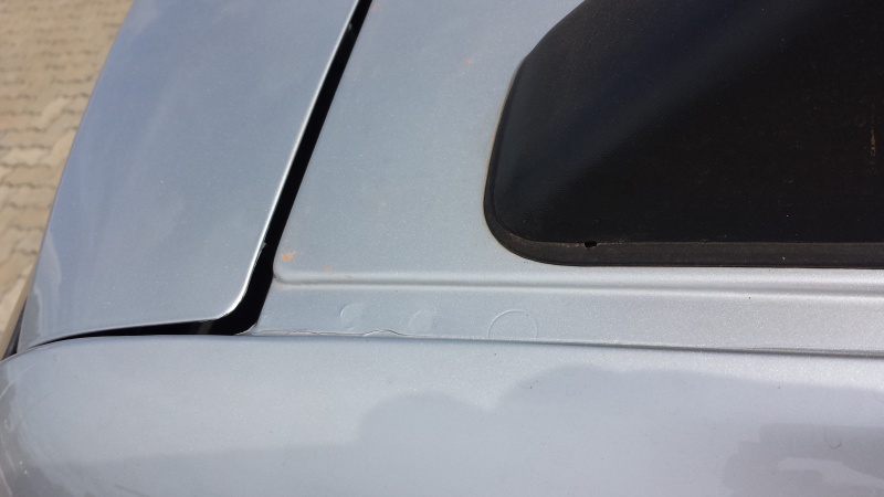

Gostaria de demonstrar a importância da troca de experiencia nesse canal. Estou com meu duster 4wd e muito satisfeito, já fiz uma viagem para a praia de jericoacoara e na volta fiz aquela super lavagem completa em posto especializado e tudo ótimo.
Ao ler o post do problema da corrosão na carroceria achei que acometesse alguns poucos "azarados". Enfim, fui vistoriar a viatura.... para minha surpresa (ou nao) encontrei ddois pontos de ferrugem na moldura da porta do motorista e no mesmo local da tampa do porta malas. Confesso que fiquei chateado..... isso pq moro e o carro sempre foi de Brasília. Me pergunto se eu morasse no litoral.
Agora pergunto: Alguma dificuldade para solicitar o reparo pela garantia?? Tempo de demora para o reparo?? Já tive vários carros onde ia a praia e tudo mais, e pro duster ter esse problema só pode ser por algum defeito de projeto.... essa lataria não tem proteção catódica???

Levei o carro ontem pro técnico da concessionária analisar..... de fato ele informou a cobertura da garantia e ainda encontrou outro problema que quero compartilhar.
Ele procurou no teto a emenda entre o teto e a lataria lateral, disse que devido à torção alguns carros estão rachanddo essa "emenda". Pois lá estava a rachadura....
Quanto ao tempo ele disse que após autorizado levaria uma semana para fazer tudo e garantiu que a pintura deles é ótima, etc e tal.

Olá cakito, boa tarde. Li seu relato sobre o problema no teto da Duster. Gostaria de saber o local do teto onde devemos checar ou se possível poste uma foto. Em relação a tampa do porta malas, observei e não notei nenhum problema no meu carro. Lavo o carro quase toda semana e estou com ele há 03 anos e estou bastante satisfeito. Desejo sucesso na solução do seu problema.

Pessoal levei a Viatura pra avaliar a ferrgem pra renault autorizar o serviço. A tal rachadura no teto me disseram que é na calafetagem. em anexo posto fotos ddo ferrugem no porta malas e da rachadura.Anexo 505390 Anexo 505391
Caramba, pensei que eu conhecia o duster...cakito onde fica mesmo esse "rachão"?....não reconheço essa parte preta. é complicado para você colocar uma foto mais ampla que mostre mais partes do carro? Agradeço. Quanto ao ferrugem na tampa traseira....realmente tá feio esse negócio aí. Meu carro pega muita praia mas até o momento não apresentou qualquer ferrugem na lataria. Bom, será que por aí não tem muita chuva ácida? Tem sentido essa última pergunta?
