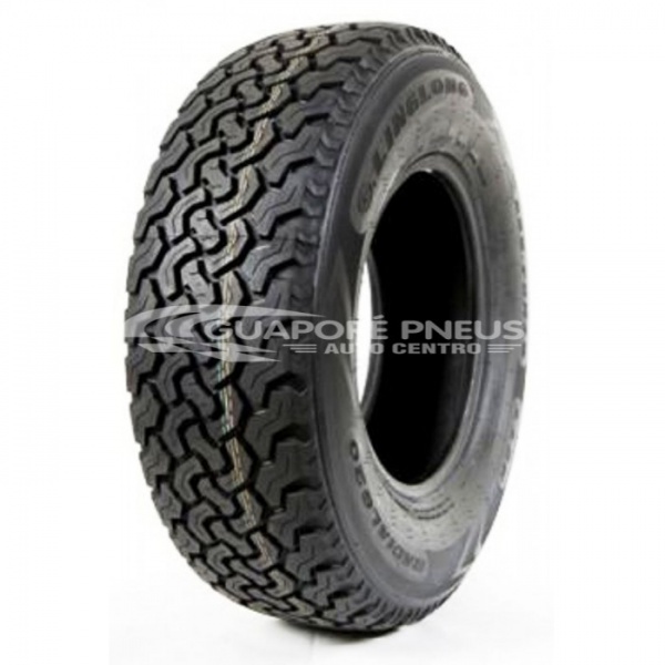

Nessa loja também tem o BF 225, melhor que esse para o DUSTER , só se tivesse o 215/65 ou 70, se alguem acha o 215 da BF no Brasil favor posar.
