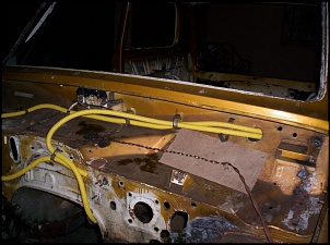

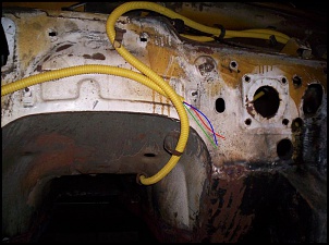

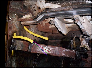

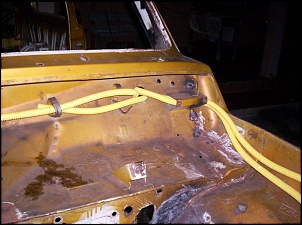

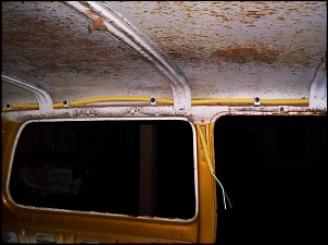

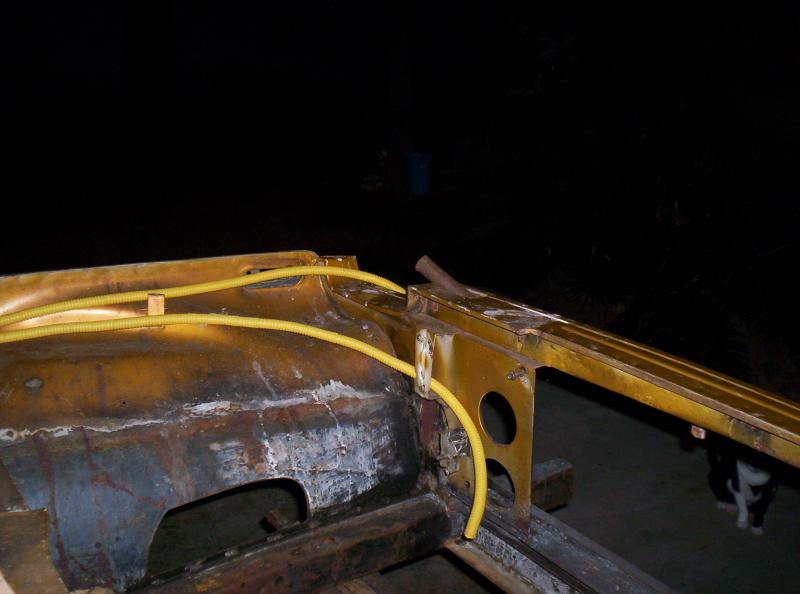

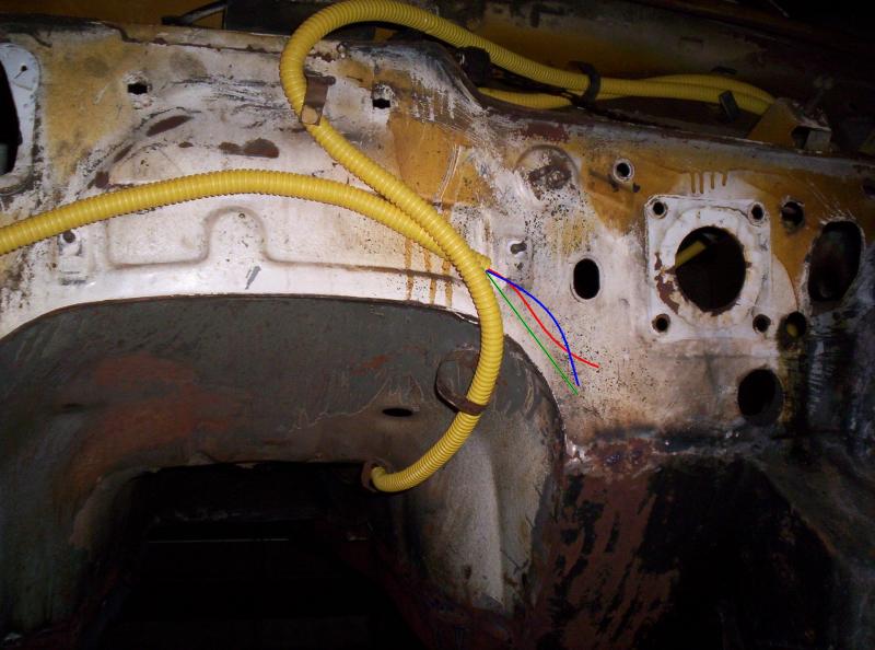

    Compartilhando com os camaradas a minha idéia a repeito da fiação do Pangaré, seguem fotos que, acredito eu, sejam auto-explicativas.
    Vale observar que, para demonstração, utilizei um eletroduto flexível plástico amarelo (conduite) desses utilizados por dentro das paredes. Nada impede que o mesmo seja usado, porém, a fim de ter uma proteção mecânica e térmica melhor, uma vez que este tipo, com o calor, acaba ficando quebradiço, pretendo utilizar do tipo citado anteriormente.
    O mesmo está meio solto em alguns lugares, mas deverá ser bem preso para que não hajam vibrações ("grilos")
    Afirmo ainda que, no caso de uma eventual necessidade de substituir um ou mais condutores, não é necessário retirar tudo. Basta que tenhamos acesso às duas pontas do eletroduto e identificando o(s) condutor(es) a ser(em) substituído(s) prendamos o(s) fio(s) novo(s) a uma das pontas de um fio a ser retirado e puxando esse na outra ponta, puxemos o(s) fio(s) novo(s). Não devem ser usadas mangueiras de borracha, pois, com o tempo, o isolamento do fio gruda nela. Compliquei?
    No caso de só acrescentar mais condutores (p.ex. instalação de autofalantes ou outro acessório), podemos ainda passar uma guia de fibra (à venda em qualquer loja de material elétrico) por dentro do eletroduto e através dela puxar o(s) fio(s) a ser(em) acrescentado(s).
    Tudo isso sem ter que mexer na forração e acabamentos do veículo.
    Foto 1 - Cofre motor (bloqueio-luz ré); foto 2 - Cofre motor (farol-buzina-pisca); foto 3 - Cofre motor (radiador); foto 4 - Cofre motor (temperatura motor-ignição); foto 5 - Cofre motor(limpador-nivel freio). Entre parênteses, exemplos do equipamento a ser ligado, dependendo do local.
    Miniaturas de Anexos Miniaturas de Anexos Gorki-cofre-motor-bloqueio-luz-re-.jpg   Gorki-cofre-motor-farol-buzina-pisca-.jpg   Gorki-cofre-motor-radiador-.jpg   Gorki-cofre-motor-temperatura-motor-ignicao-.jpg   Gorki-cofre-motor-limpador-nivel-freio-.jpg

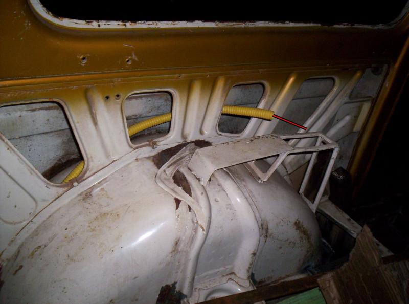

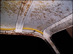

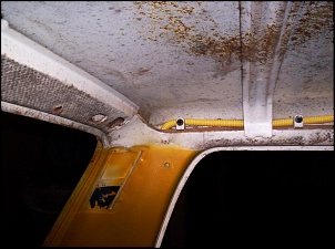

    Observe-se que tem espaço suficiente para passar mais de um duto, podendo ser usado um duto para cada grupo de equipamentos (p.ex. um duto para as lanternas traseiras esquerda passando pelo lado esquerdo do carro, idem para lado direito, outro grupo para altofalantes, outro para fios da bóia de combustível, etc.).
    Esses eletrodutos existem a partir de 3/8".
    Foto 1 - Caixa roda traseira (som); foto 2 - Próximo à barra de fusíveis; foto 3 - Teto acima porta motorista; foto 4 -Teto lado esquerdo (luz cortesia); foto 5 - Teto traseira (luz bagagueiro).
    Miniaturas de Anexos Miniaturas de Anexos Gorki-caixa-roda-traseira-som-.jpg   Gorki-proximo-barra-de-fusiveis.jpg   Gorki-teto-acima-porta-motorista.jpg   Gorki-teto-lado-esquerdo-luz-cortesia-.jpg   Gorki-teto-traseira-luz-bagagueiro-.jpg
