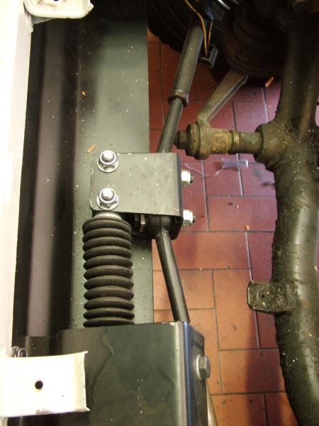

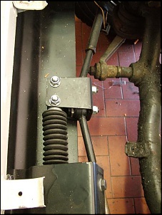

Obrigado pelas informações, Márcio.
Não estou querendo colocar a caixa do Chevette, acredito que a minha esteja boa. Só queria saber se alguém já a havia adaptado no motor original, numa hipótese de não ser viável o conserto da original.
Já colocando um motor AP, parece que a receita é essa mesmo.

Bacana essa caixa de direção, mas não bastam só as fotos não. Faltam a marca e o modelo, as modificações que foram feitas no sistema de direção, se foi adaptada mais alguma peça, ...

Amanhã ou depois vou la fazer umas fotos do proceso, e vou aproveitar o macaco jacaré do meca para fazer as fotos por baixo do carro da adaptação da caixa Clark com o motor AP e a caixa de transferência originais, mantendo a junta elástica e homocinéticas originais.
