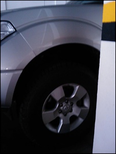

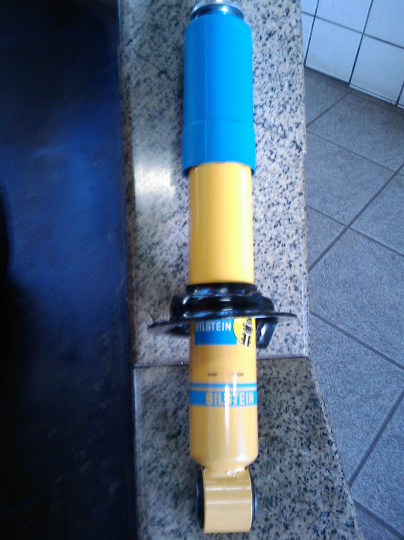

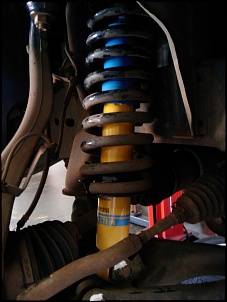

    Ainda bem que o pessoal tem avaliado com isenção os prós e contra da pick-up, o que não acontece com outros no forum, que só endeusam suas viaturas.
    Bom, coloquei os bilstein na dianteira e deu uma levantada legal na suspensão. Estéticamente ficou show e vamos ver o desempenho no dia-a-dia.

    fala acreano!
    uma duvida....vc disse q levantou a dinateira somente com a instalação dos amortecedores.
    isso é correto?!?! nao fica forçando mais q o normal os amortecedores nao???
    qnt cm subiu +-?

  • #252
    Citação Postado originalmente por Acreano Ver Post
    Só em piso que causa trepidação forte, tipo "costela de vaca" e não é aquela arranhada por erro de troca, bem mais leve mas que não deixa de ser uma arranhada. Só anotei isto com cinco S10 que tive em 15 anos e agora com a nissan, mas nada que dificulte a dirigibilidade.
    Acreano,
    Para mim, isto esta com cara de trambulador mau regulado, ou problema no coxim do cambio!
    Da uma verificada nisso!
    Este Bilsten na dianteira que colocou e' aquel HL ou HD?
    Jera,
    O Bilsten tem um suporte ajustavel do prato de mola, podendo deixar regulado na altura original ou com ate 2,5" de altura. Nao afeta os demais componetes da suspencao, e ainda tem a vantagem de ganhar em curso de suspencao. Lembrando que o ideal na Frontier e' levantar ATE 2"!!! Porem, se colocar um suporte de guincho ou um quebra mato, pode ajusta-lo para 2,5" sem problemas, pois o peso ira descer a frente!
    Ha, obrigado por aquele favor!
