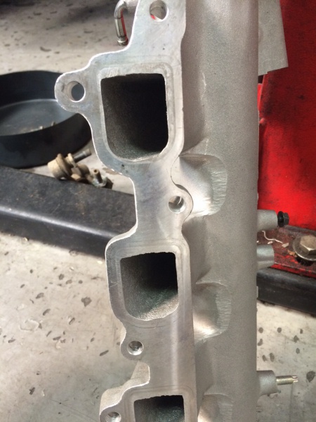

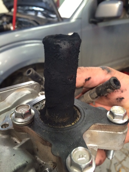

Em relação a "perda" de potencia ( se é que entendi correto...) pode ser também devido aos filtros muito sujos ou "eventualmente" a válvula EGR. Como há um reaproveitamento dos gases de escape, pode estar acontecendo ai 2 coisas, a primeira um defeito na própria EGR (que pode ser na parte mecânica ou na parte eletrônica) e a segundo os dutos podem estar MUUUITO sujos e impedindo a passagem do ar, dai há uma leitura errada pela central.
Anexo 508959 Anexo 508960 Antes ... com sujeiraAnexo 508961Anexo 508962 E depois limpo ....
Eu não tive esse problema na minha pois utilizo praticamente desde zero um "otimizador" de combustível que ajuda a limpar os bicos e entre outras coisas diminui bastante a fumaça mas conheço algumas pessoas que passaram por isso e tiveram que fazer a limpeza.
