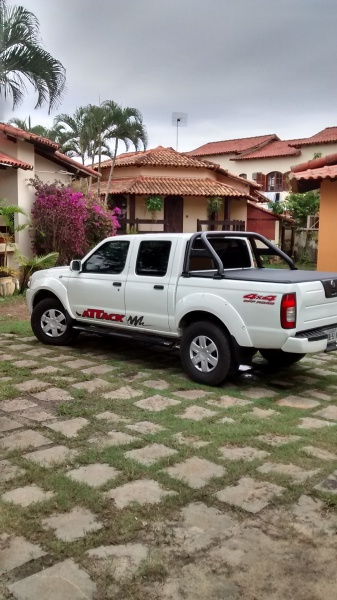

Anexo 511718Bom dia.
Sou novo no fórum, e no mundo 4x4 adquiri uma frontier 2003 4x4.
Estou muito feliz com a viatura, desculpe se estou no tópico errado, procurei e não encontrei.
Esta abaixando o nível de óleo da embreagem....já procurei pelo vazamento e não encontrei, esta pingando na junta da caixa de cambio....mas não da para ver se vem de outro lugar.
Completo o óleo da embreagem normal...o que pode ser? ou poderia me indicar um tópico que fala sobre isso.
Obrigado
Muito bonita a viatura.
Parabéns !
