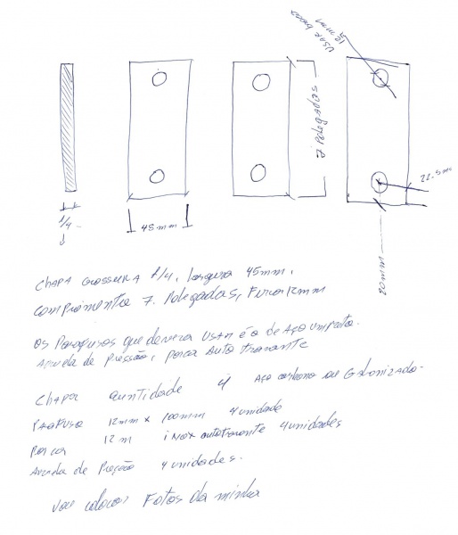

Tens como me passar mais dados, pois já falei com 2 oficinas de suspensões e to achando meio caro o valor que pediram, uma R$ 2.400,00 e outra R$ 2.000,00. Me falaram que tem que trocar os amortecedores, por isto que fica tão caro. Se tiver desenhos ou fotos vou falar com meu mecânico para ver se ele consegue fazer.
Jorge
Anexo 517334
caro Jorge Luiz Zoehler, as medidas do suporte dianteiro o mecânico tem de tirar o amortecedor dianteiro se a sua frontier for 2008 para frente vai verificar que o suporte dianteiro é parecido com o desenho do lado que fiz vai fazer duas flanges com as medidas do batente superior soldar elas com a furação desencontrada soldando um tubo de uma grossura considerável entre elas da no máximo 2,5 polegadas de altura e pelo menos 4 mm de grossura e acredito que de 60 mm ou 2,5 polegadas de diâmetro. os jumelos gateis 50 reais com brocas e parafusos, a chapa na chapario me deram foi de graça mesmo mas eu paguei com uma coca cola kkk, ja a frente da minha dei mas aperto no parafuso de torção e depois alinhei, de resto ta bo vou colocar fotos dela. qualquer coisa meu email é souza.geradores@outlook.com meu cell 68-99384952
Muito obrigado Edinilson, assim então não vou precisar trocar os amortecedores, certo?
Amanhã vou falar com meu mecânico, e qualquer dúvida te mando um e-mail.
Estou aguardando a foto da tua Frontier, para ver o visual. Meu e-mail é jorge.zoehler@gmail.com
Abraço.
Jorge
pode deixar eu irei tirar lá e assim que possível eu posto aqui, as fotos do jumelo, e da frente como ficou, lebrado que a minha é da 2003 a sua é a mais nova tem de fazer essa peça ai pra levantar ela, o bom que a sua vai trabalhar melhor a suspensão, já a minha fica com final de curso mais rápido e assim menos conforto.

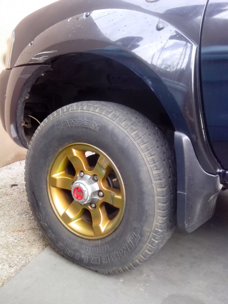

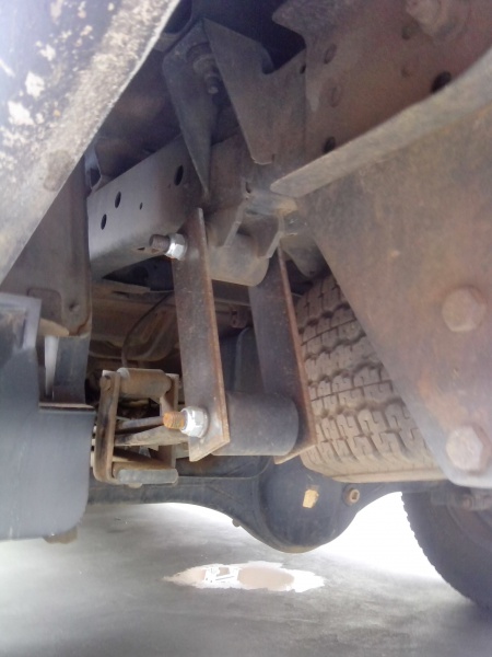

olha ai como ficou a minha, Anexo 517559Anexo 517560Anexo 517561Anexo 517562Anexo 517563
