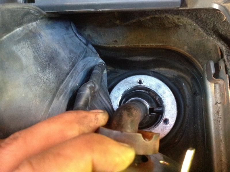

    Cambio
    Na foto, Um grande suspeito para os barulhos em quinta marcha (vista de cima do encaixe da alavanca de cambio). Vou trocar as buchas assim que der, por enquanto coloquei uma estoupa embaixo do console que abafou bem o barulho.

    Guilherme o barulho ocorre somente em quinta? e nas outras?
  • #4368
    Usuário Avatar de GuilhermeThunder
    23/04/2012
    Sao Jose Dos Campos/SP
    194
    Em quinta é mais alto mas também acontece na terceira. Depois que abafei melhorou. Quando você mexe na alavanca o barulho some, tem sempre uma posição da alavanca que não faz barulho, por isso acho que é essa bucha, que segura a alavanca na posição.
